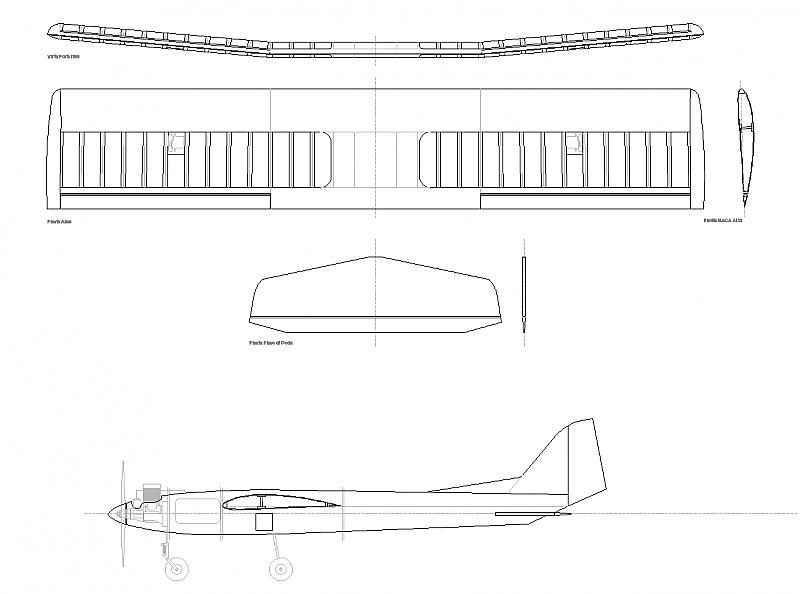

Sky King e Papillon
Primo schizzo dello Sky King di Giancarlo Monari.
Giancarlo diceva che sognò il suo progetto ed il modo di farlo funzionare.
Per via di quel muso tende ad essere picchiato ma Giancarlo lo fece cortissimo (20 cm) e spostò tutti i pesi verso poppa usando uno sportello alare ingegnoso che consentiva di mettere servi, ricevente e batteria quasi in coda.
