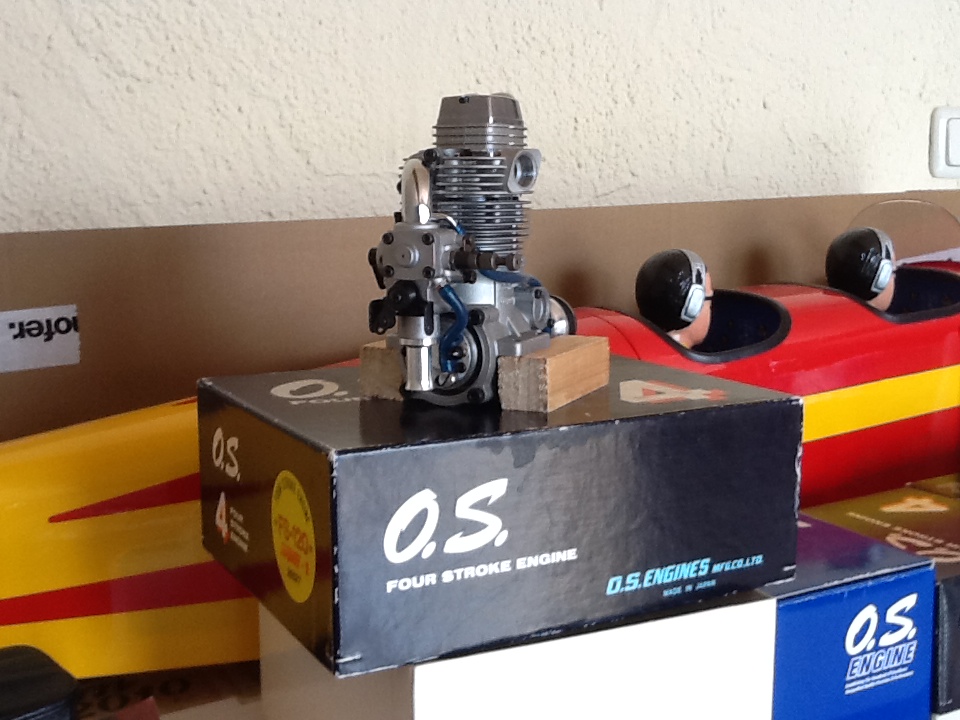

Siccome nel frattempo ho trovato in rete diverse immagini, più di quante siano le versioni del motore, allego per chiarezza una foto
Un vecchio 4 tempi nuovo: fs120 II P-image.jpeg
