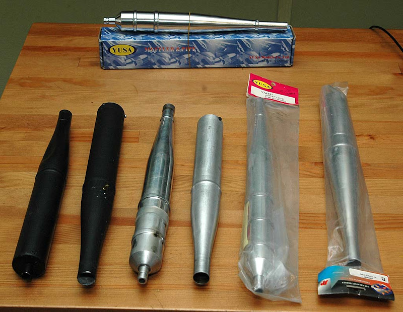

User Data registr.: 07-08-2011 Residenza: ad ovest di Paperino
Messaggi: 916
Ciao Max,io ne ho una nuova di pacca,assieme ad un paio per 4t. E' la terza a sx in foto. Non ho ancora avuto modo di provarla,in quanto i miei Rossi godono ancora di buona salute (in compenso,ho fatto altre cazzate modellistiche ) Se posso esserti d'aiuto in qualche modo (foto,peso,misure,etc) non hai che da chiederlo

Se tu potessi dirmi il peso, la lunghezza fuori tutto, la lunghezza del divergente, la lunghezza del tratto cilindrico tra le due nervature, il diametro interno del foro d'entrata e il diametro del foro d'uscita te ne sarei molto grato. | |
