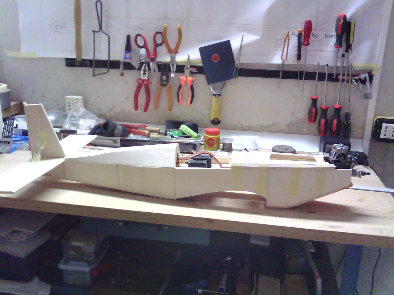

Ti ringrazio, sto seguendo il tuo consiglio mettendo tutto a zero, se stasera taglio le ali in pochi giorni forse riesco a farlo volare, intanto volevo allegare qualche foto del lavoro che ho già fatto. Cmq per il progetto ho fatto anch'io allo stesso modo con fogli A3 (vedi allegato), le misure combaciano perfettamente e le proporzioni pure, speriamo voli bene, tanto per riprendere con lo scoppio che sinceramente mi manca.

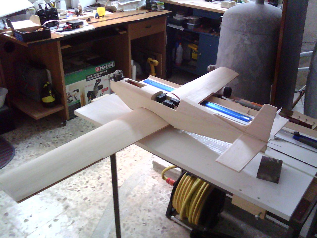

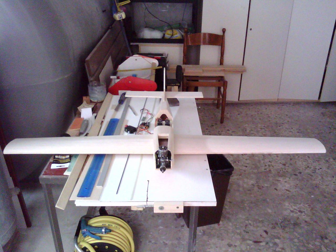

Messaggi: 93
Aggiungo qualche foto del modello che, nonostante non sia molto grande, sembra molto carino.

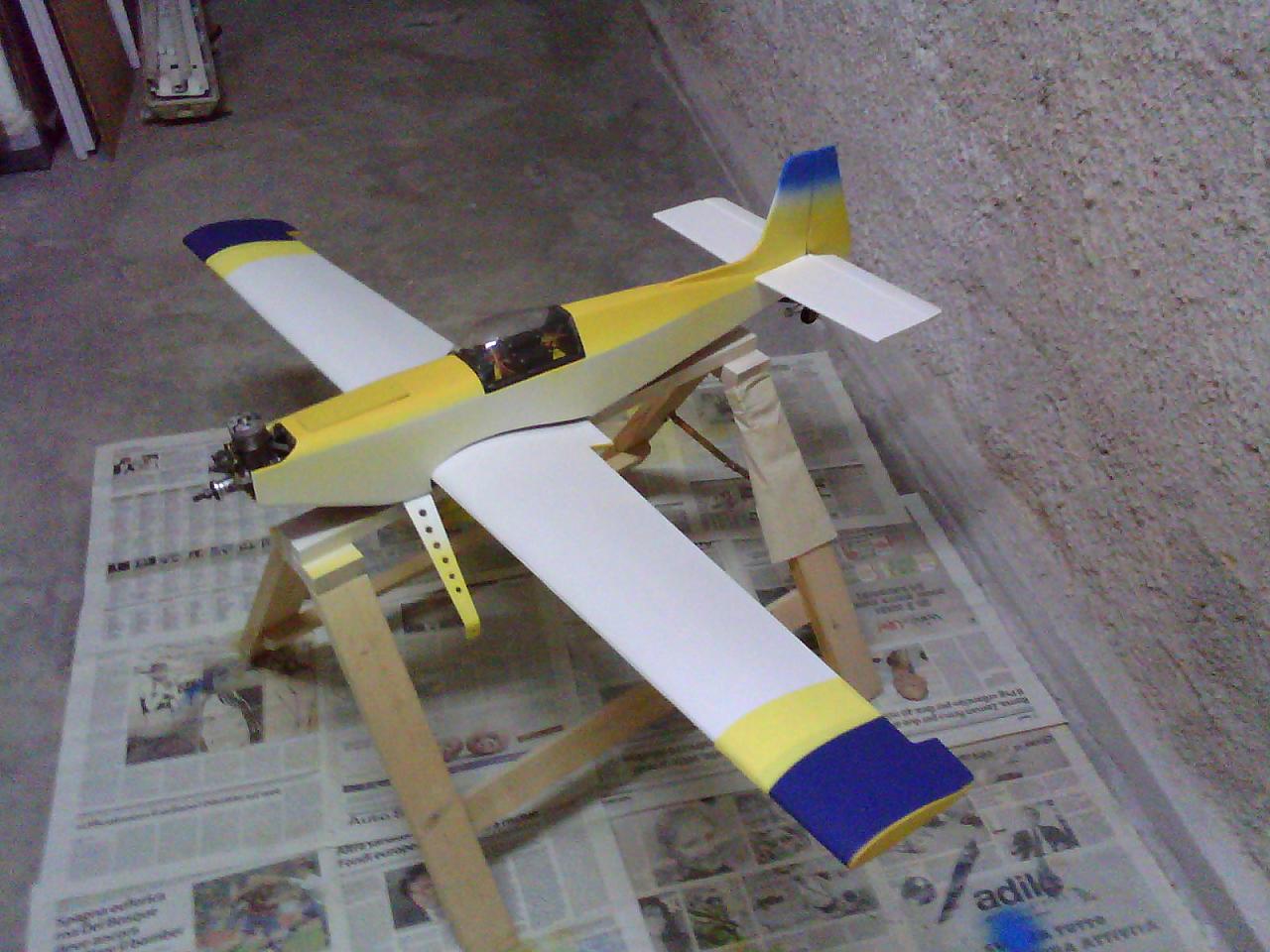

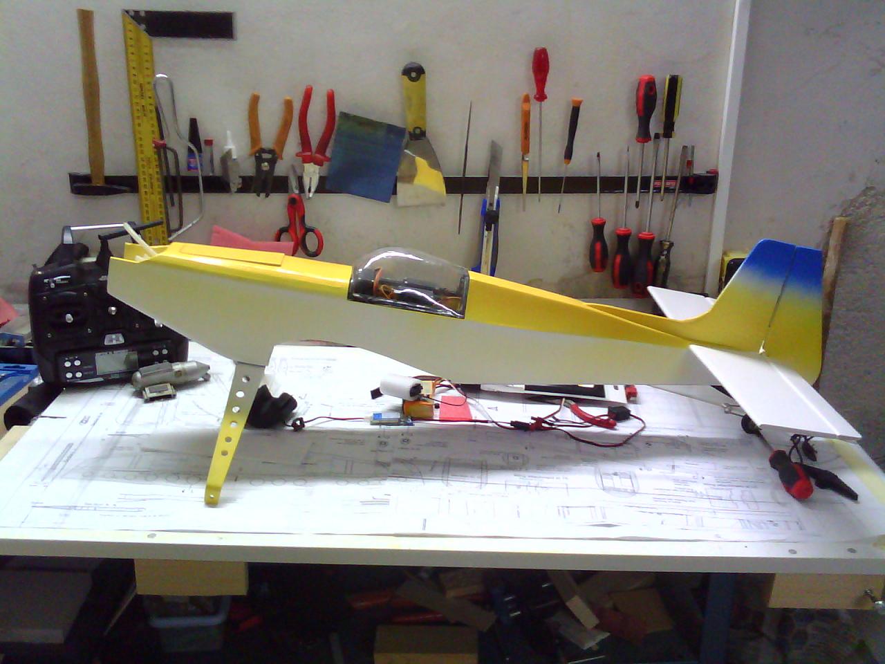

finalmente è finito !!!!!!!!!!!!!!!!!!!
Ecco a voi il mio AKROBABY finalmente completo, manca il pieno e finalmente lo provo.

Vecchio 23 luglio 12, 13:43   #10 (permalink)  Top
Data registr.: 01-06-2009
Messaggi: 255
Complimenti.
Un grande in bocca al lupo per il collaudo ma in genere i "Prezioso" sono di ottima famiglia.
Facci sapere.
