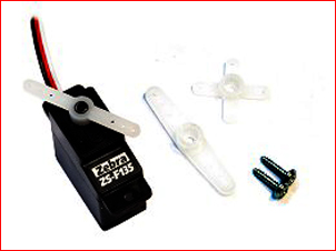

Ciao Antonio! Ti faccio i complimenti per lo "spillone" e per il video dell' f-14!! Allora può andare anche lo zebra f-135 che si vede sul sito di mobby secondo te? (è proposto ad 8 euro)

non conosco il servo ma dalla foto sembra un classe 9g, se è così va bene...nulla ti vieta di metterci un servo più grande, ma non serve e aumenti solo un pò più il peso
