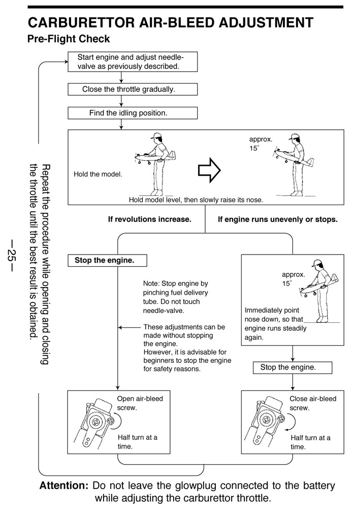

Originalmente inviato da CarloRoma63 Visualizza messaggio
Il carburante (non so esattamente quale sia la sua composizione, so solo che l'olio è il 15%) è nuovo di due mesi, conservato nella sua bottiglia originale di plastica, ben tappata e tenuta al buio.
Grazie
Carlo
Dunque... il 15% di olio è poco. È un motore senza cuscinetti, con l'albero che gira su bronzine. Se ti prendi la briga di leggere attentamente le istruzioni vedrai che il costruttore consiglia il 25% di olio di ricino o, al massimo, una miscela del 50% ricino e 50% un ottimo sintetico. Si raccomandano, poi, di non scendere in alcun caso al di sotto del 20% di olio. Se si cercano prestazioni maggiori consigliano 20% olio di ricino ed un quantitativo di nitrometano compreso tra il 5 ed il 15%.
Detto tra noi, sembra il copia-incolla delle istruzioni dei miei OS 10FP e 15FP, fatto salvo che la OS, all'epoca, di olio sintetico non ne faceva menzione.
Se il motore non ha sofferto nella precedente accensione (magari una smagrata può aver fatto qualche piccolo danno...) dovrebbe partire senza indugio. Allego la pagina del manuale OS del 15LA dove c'è la corretta procedura per la carburazione di un motore dotato di carburatore Air Bleed. Attenzione: la vite del minimo regola la portata d'aria, non la portata del carburante. Per smagrire, quindi, si apre, non si chiude.

Le istruzioni? magari ad averle.... tutto quello che ho è il solo motore.
Il carburante me lo ha venduto un negozio sotto casa specializzato in auto, io gli solo detto che motore avevo.
A questo punto potrei semplicemente aggiungere olio fino ad arrivare al 25%...
Carlo
p.s. l'OS15 è il suo clone, quindi....
Carlo
Scheda tecnica del motore: Thunder Tiger CORP. -- GP-15 NO.9011
Manuale di istruzioni: http://mms.tiger.tw/upload/2011-1/20111213904.pdf

Messaggi: 5.806
Sei un mito!!!!
