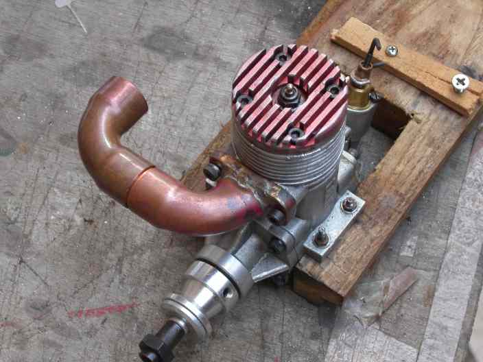

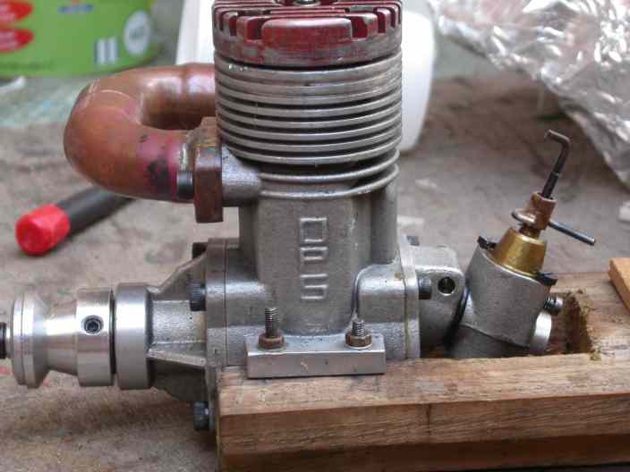

anche io ho quel motore, riconvertito aereo, ho trovato il porta elica ma avevo già due teste, una a liquido e una alettata classica, lo scarico però l'ho rifatto, ho creto un nuovo collettore a gomito per poi riattaccare la pipa, non ho voluto girare nulla, o forse neanche ci ho pensato
Da tanto che non lo rimetto in moto, ma andava come una bestia !!!
fotine:
ciaooooo
Vecchio 30 marzo 10, 01:44   #10 (permalink)  Top
L'avatar di dooling
Data registr.: 22-08-2007
Residenza: Portofino - Rapallo
Messaggi: 4.490
E cosa aspetti a metterlo in moto???
Filmatino..
