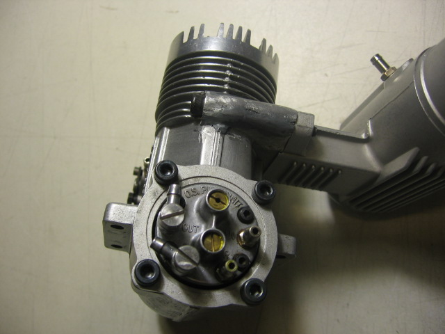

Ciao a tutti, qualcuno saprebbe darmi dei consigli su come riparare (o far riparare!) il carter di questo motore e della relativa marmitta??
Come si può notare dalle foto, si tratterebbe di unire il pezzo staccato al resto del carter e della marmitta, effettuando penso una brasatura che, trattandosi di lega di alluminio, non è affatto facile da attuare....
Acquistare i ricambi nuovi è molto difficile poichè ormai fuori produzione.....e quindi sarei orientato per una riparazione......qualche suggerimento????

Ecco, è proprio ciò che pensavo, saldarlo con un piccolo cannellino a gas e ad ossigeno, ma a parte l'abilità, non so che materiale d'apporto usare, poichè non si tratta di alluminio ma di una lega (alluminio e qualcos'altro!)
Cmq posto le foto di un altro motore identico e con il medesimo danno ma già riparato (....e ritengo abbastanza bene!), anche se non riesco a capire che tipo di saldatura è stata effettuata per la riparazione, che ovviamente non ho fatto io ma presumo dal precedente proprietario (o chi per lui), poichè l'ho acquistato già cosi su Ebay USA.
E' stato infatti osservando questa riparazione che ho pensato di riparare allo stesso modo anche l'altro motore!

Originalmente inviato da brigher Visualizza messaggio
Ciao, la riparazione sembra fatta con una pasta metallica, io l` ho usata per fare la stessa tua riparazione, anche se la parte da ricostruire era minore, e sembra che regga. La pasta che ho usato io é la METAPOXI della Loktite, é una due componenti che una volta indurita simula il metallo. Esteticamente si vede la differenza ma il problema l` ho risolto.
