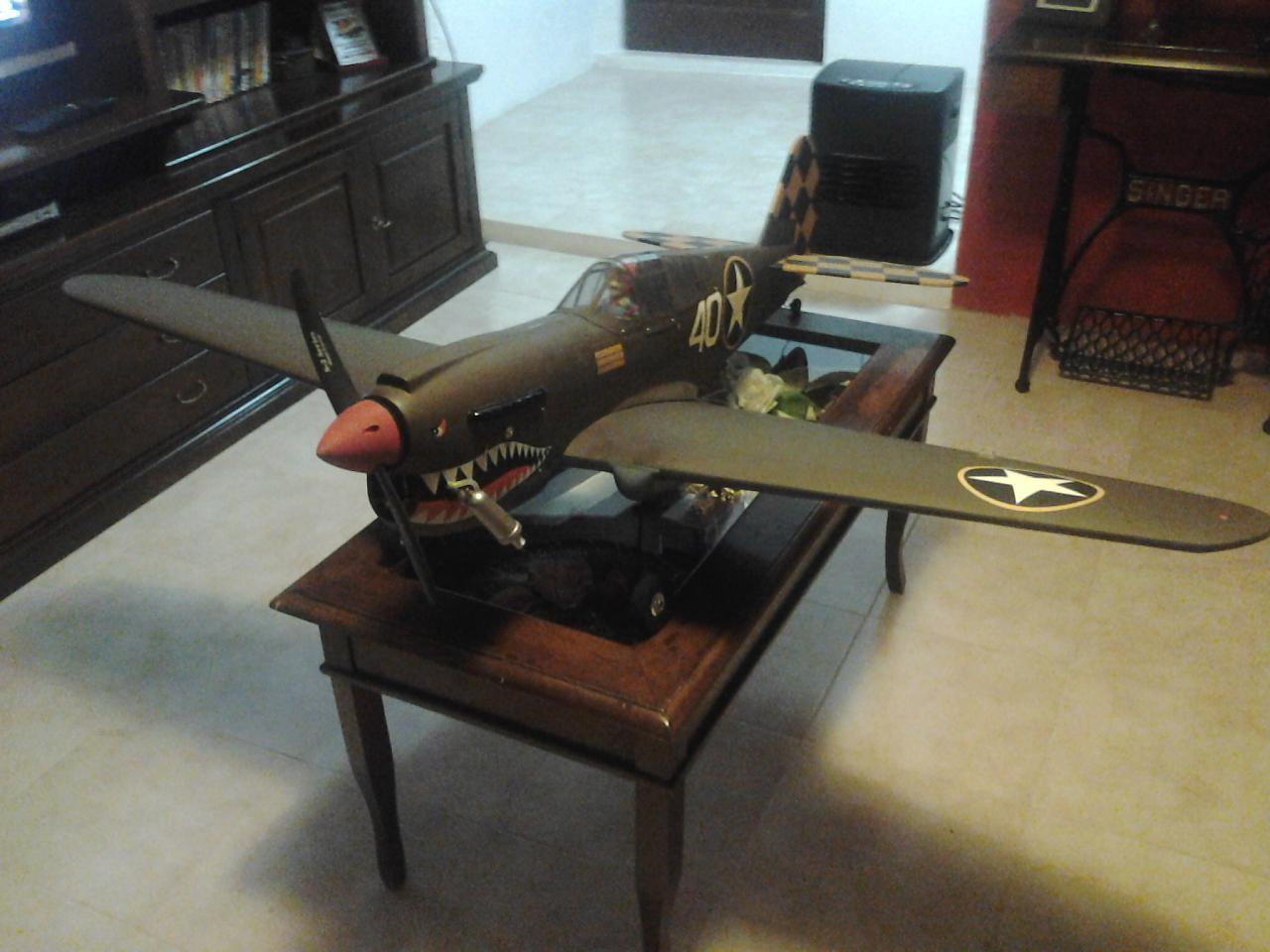

curtiss p40
ciao ragazzi,cambio di programma:venduto curtiss p40 che possedevo (lasciandomi solo il motore)ed aquistato l'attuale modello.preso 8 mesi fà,ma per mancanza di tempo ultimato 3 mesi fà.che dire davvero bello,col saito fa56,vola abbastanza veloce(potrebbe fare molto di più)per divertirsi sul serio ce da dare di gas...comunque anche con poco gas risulta sempre abbastanza prevedibile,non tende allo stallo a basse velocità(certo non minime),non tende ad avvitarsi,con i flap,l'atterraggio ed il decollo è molto avvantagggiato.vola comunque come il modello precedente,le uniche migliorie sono i flap,ed i carrelli di serie,per il resto è molto bello anche il precedente che ho venduto.allego una foto
jow79 non è collegato   Rispondi citando
Vecchio 01 febbraio 12, 12:30   #5 (permalink)  Top
L'avatar di losisi
Data registr.: 05-05-2006
Residenza: Siena ( e sottolineo: SIENA )
Messaggi: 4.592
Originalmente inviato da jow79 Visualizza messaggio
bello, peccato per quel sigaro tra i denti .........l'estetica ne soffre non poco.....non c'era modo di fare diversamente ?

ciao,anche io nel montaggio ho cercato di sporcare il meno possibile l'estetica,ma credimi,per renderlo perfetto,dovrei averlo preso nella versione elettrica. ma a me personalmente soprattutto le riproduzioni mi piacciono a scoppio,e qui per renderlo ancora più reale il rombo ho montato un 4 tempi saito.nel montarlo avevo provato a costruire un tubicino diretto che usciva sotto la naca,ma con scarso successo dovuto poi alla scarsa pressione sul serbatoio.così optai l'unica possibilità che mi rimaneva:fare un foro preciso per far uscire collettore scarico,e tubicino pressione.altro piccolissimo foro su un lato per l'entrata di un piccolo cacciavite a spacco per eseguire la carburazione del massimo,per il minimo neanche l'ho fatto il foro,va bene come impostato di fabbrica.l'accendicandela l'ho montato sotto la naca esterno.per fare ikl pieno ho montato una valvola rifornimento.io sono un'amante dei glow 2 tempi,ne ho ben 6 montati su diversi modelli,e questo è l'unico comperato per sfizio,e poi montato qui.se avrei montato un 2 tempi,avrei rovinato di più l'immagine con una marmitta più grande.

non avevo nemmeno pensato lontanamente all'elettrico......vade retro
pensavo al "gozzo" del P40 ed alla possibilità di nascondere lo scarico ( che in un 4 T spesso ha dimensioni relative, sicuramente inferiori al 2T ) al suo interno....
una cosa del genere, insomma: ( si fa pur parlè, ovviamente eh, nessuna critica... )
quello in foto è un ASP .61
Simone
