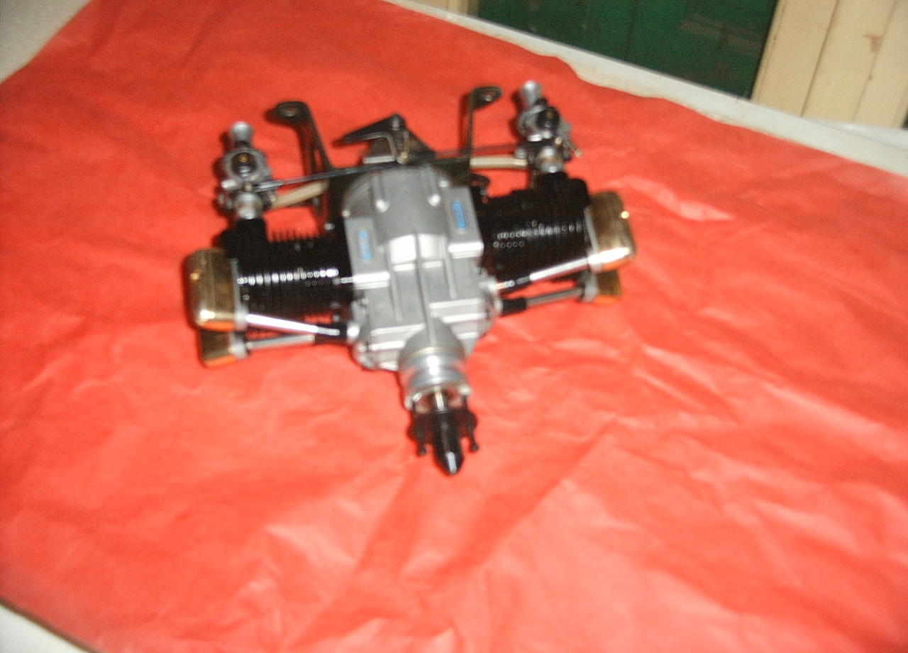

ho provato tante marche ma preferisco il carbulin magari con l'aggiunta di un 20% di un buon ricino tipo syneco se lo trovi ,specialmente se lo usi nei 4 tempi ..io nei vari yamada che ho avuto ho fatto parecchie ore piu di 100 e una volta smontati ereano puliti ...il motul micro lo uso sui benzina ottimo ma da me' non si trova facilmente.......
