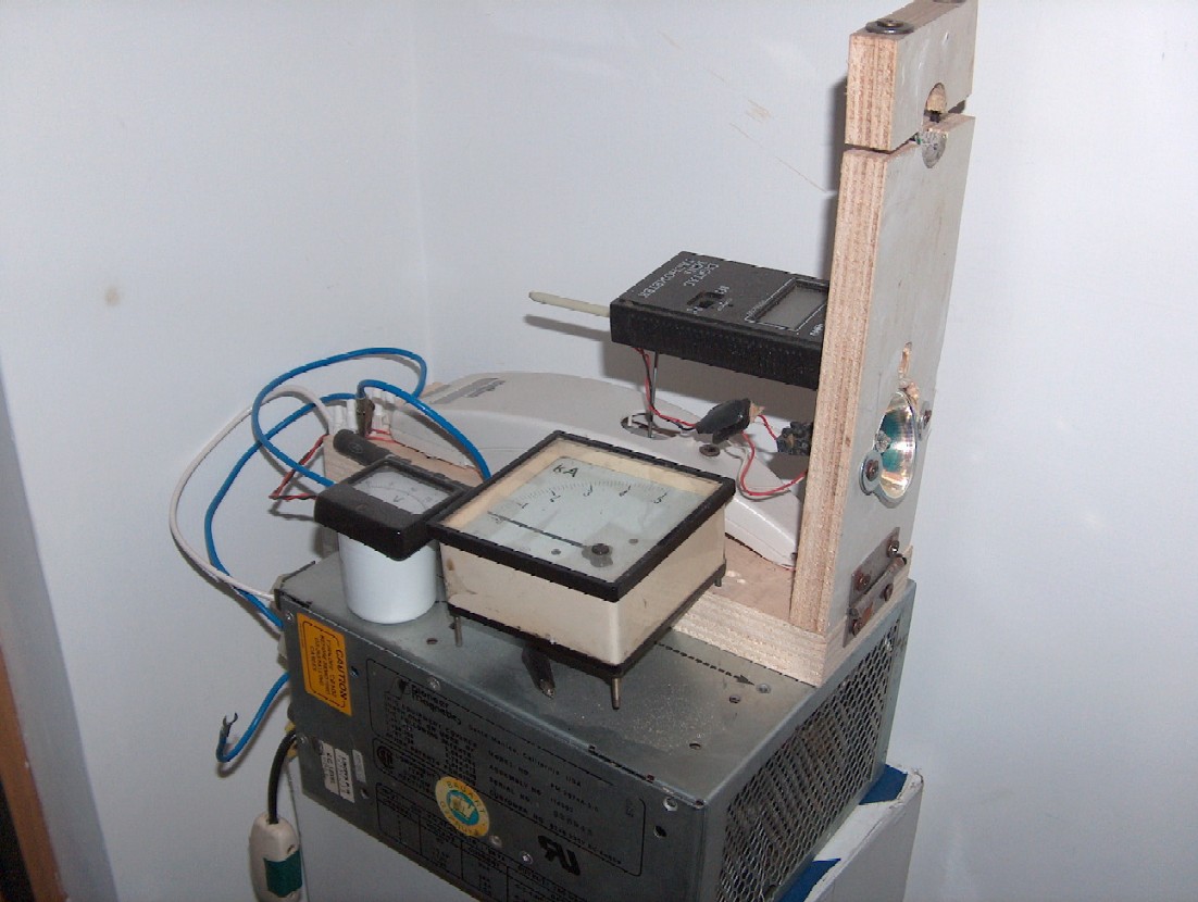

Non ti preoccupare anche io ho fatto tutto di recupero.
L'alimentatore è una bestia resa allo scasso da 96 A 5.5V e 25 a 12 V. Quando lo presi non sapevo cosa farne, poi mi è tornato utile come vedi
Ha il contagiri con lampadina a correnrte continua, bilancia amperometro da 50A volmetro ecc
