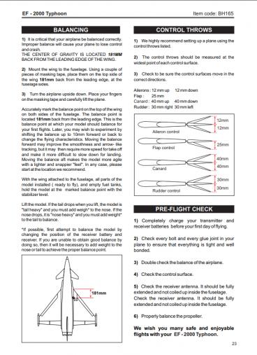

Collaudo EFA
Ciao a tutti.
come richiesto da Sandrone, che ringrazio nuovamente per il manuale, oggi mio figlio ha collaudato il Typhoon.
Il manuale, nella sezione relativa alla escursione da assegnare alle parti mobili riporta delle cose un pò strane:
mi sono sembrati veramente eccessivi i 40 mm di corsa dei canard, ma la cosa più strana è che non vengono menzionati gli elevatori posti nel bordo di uscita dell'ala e sembra quasi che vengano indicati come "flaps", che se abbassati creerebbero un momento picchiante molto difficile da contrastare.
inoltre no viene indicata l'escursione da dare agli slat.
Io memore delle precedenti esperienze fatte con modelli dalla architettura simile ho ridotto a 25 mm la corsa dei canard e utilizzato le due parti mobili situate nella parte centrale dell'ala, come elevatori miscelati con i canard.
agli slat ho dato una corsa ci pochi mm, intanto dubito che vengano mai usati.
per quanto riguarda il CG, conoscendo l'abitudine dei cinesi di avere modelli sempre un pò troppo picchiati staticamente ho arretrato il cg di qualche mm, scelta ottima in quanto il modello è risultato comunque ancora abbastanza picchiato, tant'è che nel secondo volo abbiamo tolto 44 gr. di zavorra, ma ancora insufficienti.
Per quanto riguarda il volo, con le escursioni assegnate è risultato ancora leggermente pesante di muso, ma abbastanza docile, l'atterraggio non crea problemi, unico neo l'elevatissima sete dio corrente del motore (con una 12s da 4000 abbiamo circa 2 minuti di autonomia.
nelle prossime giornate di volo cercheremo di ottimizzare il CG e sfruttare al meglio la poca autonomia

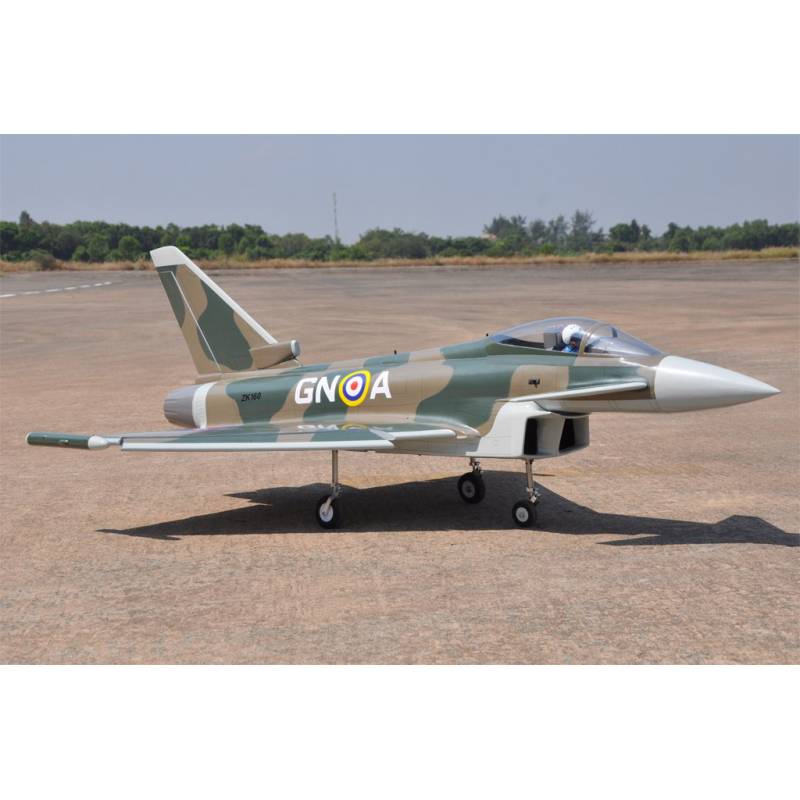

Ciao Fabio
non del mio (è smontato e stivato nel rimorchio) ma ne ho trovate un paio in internet in cui si vedono bene (è semplicemente il bordo d'entrata incernierato che si abbassa).
Il sistema potrebbe anche funzionare, ma su un delta non vedo tutta questa utilità).
Black Horse Eurofighter EF-2000 Typhoon-black-horse-eurofighter-typhoon-123m-arf.jpg

Ok grazie lo stesso, io non vorrei farli in modo così semplice, ma un po' più simili a quelli veri e sto valutando se metterli su ali di un tornado masterfly.
Vorrei fare le ali del tornado come il vero cioè con flap, slat e diruttori, senza alettoni.
