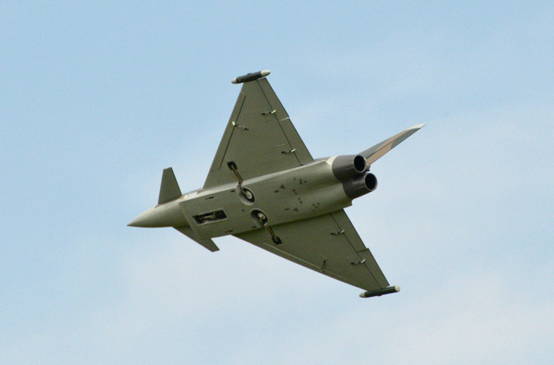

Hai qualche foto degli slat e del loro azionamento?.
Grazie
abramo.nerva 20 maggio 25 20:28
2 Allegato/i
Ciao Fabio
non del mio (è smontato e stivato nel rimorchio) ma ne ho trovate un paio in internet in cui si vedono bene (è semplicemente il bordo d'entrata incernierato che si abbassa).
Il sistema potrebbe anche funzionare, ma su un delta non vedo tutta questa utilità).
Allegato 393697
Allegato 393698
fabiovitti 22 maggio 25 14:30
Ok grazie lo stesso, io non vorrei farli in modo così semplice, ma un po' più simili a quelli veri e sto valutando se metterli su ali di un tornado masterfly.
Vorrei fare le ali del tornado come il vero cioè con flap, slat e diruttori, senza alettoni.
