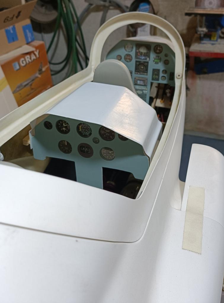

Cruscotti

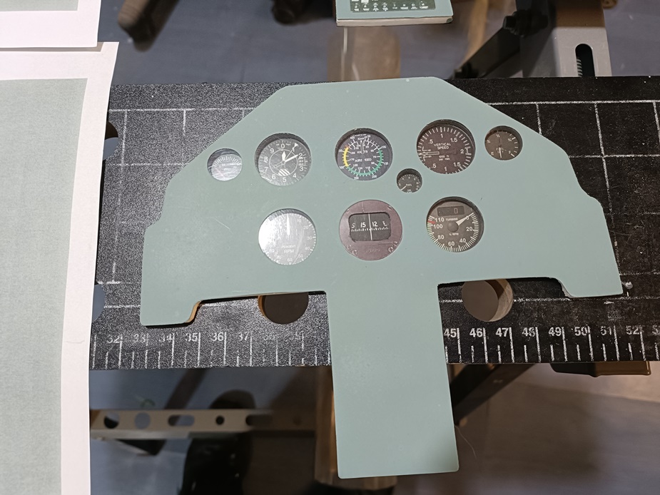

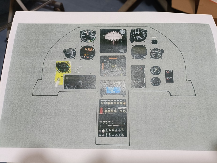

Come scritto nel post precedente, i cruscotti forniti nel kit di CARF non mi sono piaciuti, ho quindi deciso di non utilizzarli ma di rifarli.
Viperjet in scala 1/3,5 (2,5 mt.) di  Cmodels-34a.jpg Viperjet in scala 1/3,5 (2,5 mt.) di  Cmodels-34p.jpg
i cruscotti forniti dalla CARF

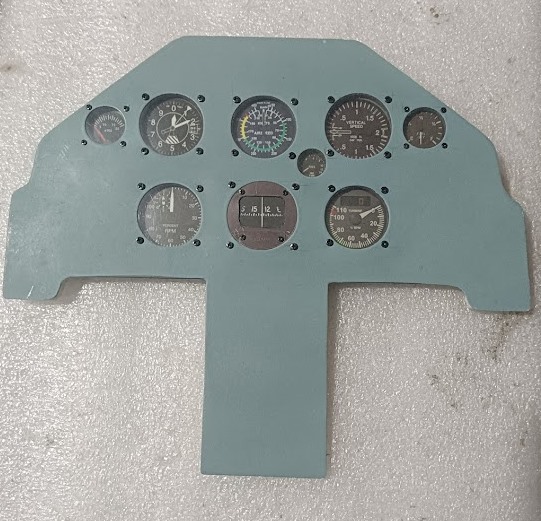

Non essendo una riproduzione e non volendo sprecare troppo tempo ho deciso di fare una cosa modesta, in pratica ho messo gli strumenti incassati ma ho omesso di aggiungere manopole e interruttori vari.
Viperjet in scala 1/3,5 (2,5 mt.) di  Cmodels-35a.jpg Viperjet in scala 1/3,5 (2,5 mt.) di  Cmodels-35p.jpg Viperjet in scala 1/3,5 (2,5 mt.) di  Cmodels-36.jpg
i cruscotti nuovi

- Ho rivisto i cruscotti, migliorandoli leggermente aggiungendo le viti degli strumenti e qualche pomellino ai veri apparati:
Viperjet in scala 1/3,5 (2,5 mt.) di  Cmodels-37.jpg
Viperjet in scala 1/3,5 (2,5 mt.) di  Cmodels-37.1.jpg

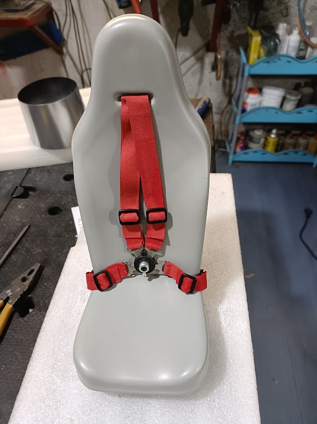

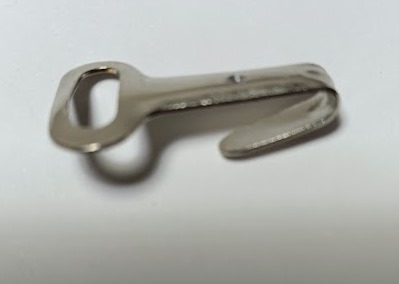

- ho fatto le cinture di sicurezza (per fare i moschettoni inizialmente volevo farli in alluminio poi un po per risparmiare qualche grammo ma più che altro per lavorare meno li ho fatti in platica mentre per i ganci ho usato dei gancetti presi in merceria e modificati:
Viperjet in scala 1/3,5 (2,5 mt.) di  Cmodels-38.1.jpg
(i gancetti presi in merceria)
Viperjet in scala 1/3,5 (2,5 mt.) di  Cmodels-38.jpg
(i moschettoni)
Viperjet in scala 1/3,5 (2,5 mt.) di  Cmodels-39.jpg
(cinture finite)
dimenticavo, le fibbie sono in plastica e le ho trovate sul solito sito cinese

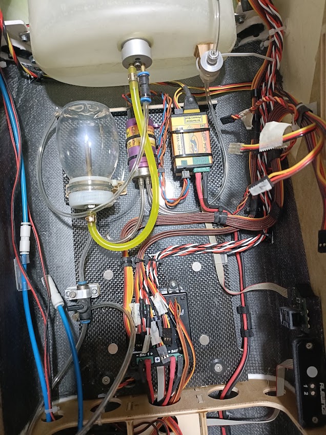

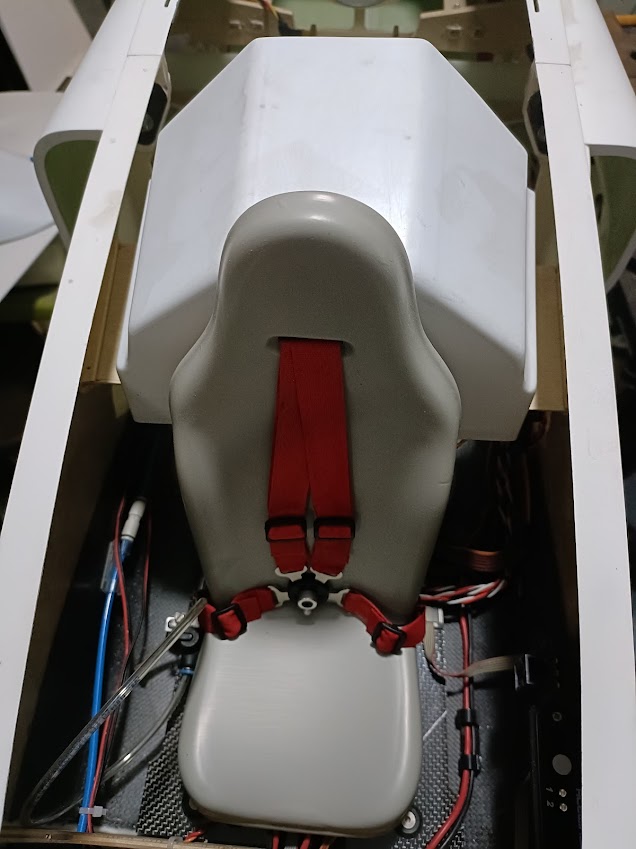

inoltre ho iniziato i cablaggi delle prolunghe dei servi, dei carrelli e l'impianto carburante:

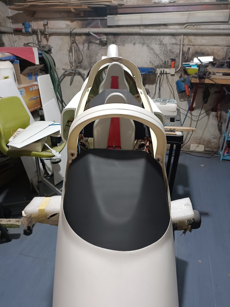

Viperjet in scala 1/3,5 (2,5 mt.) di  Cmodels-40.jpg
il fondo dell'abitacolo, la centralina rimane nascosta dal sedile anteriore
Viperjet in scala 1/3,5 (2,5 mt.) di  Cmodels-40.1.jpg
Viperjet in scala 1/3,5 (2,5 mt.) di  Cmodels-40.2.jpg
sulla piastra in compensato che sostiene il cruscotto posteriore ho pensato di fissare la RX, che rimane nascosta dentro dal citato cruscotto

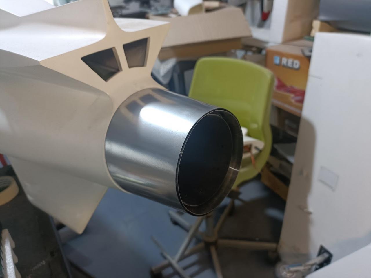

ho verniciato le palpebre dei cruscotti e l'ugello di scarico:

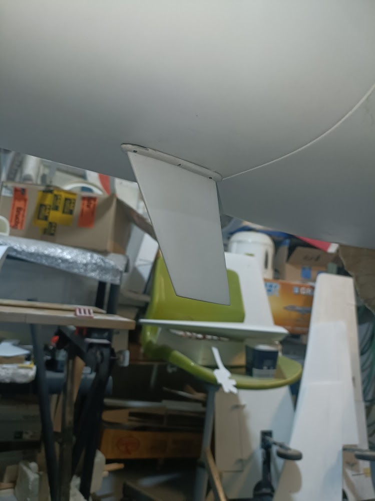

ho fatto l'antenna che è posizionata sotto alla fusoliera:
Viperjet in scala 1/3,5 (2,5 mt.) di  Cmodels-img20240708232337-057-0.jpg

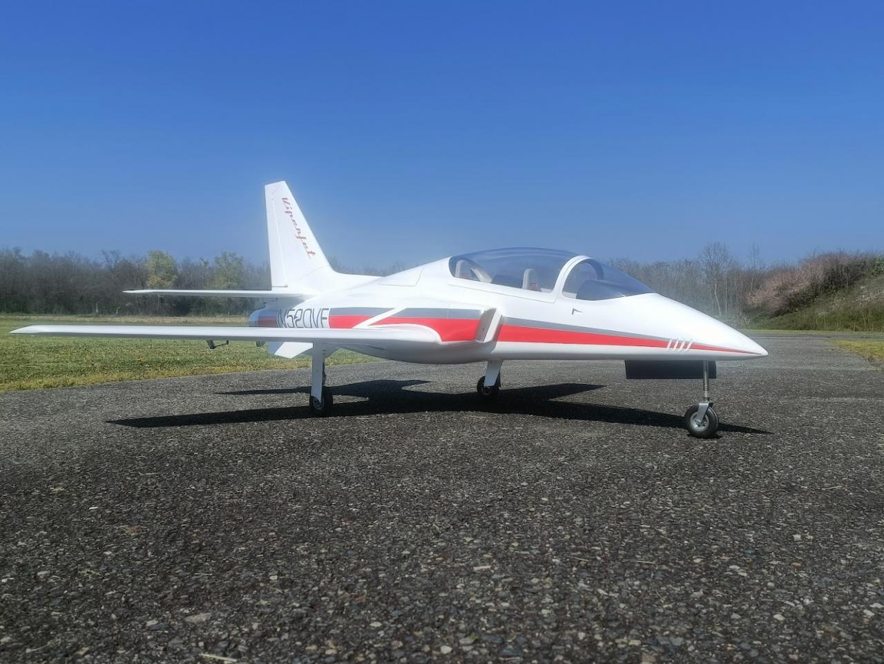

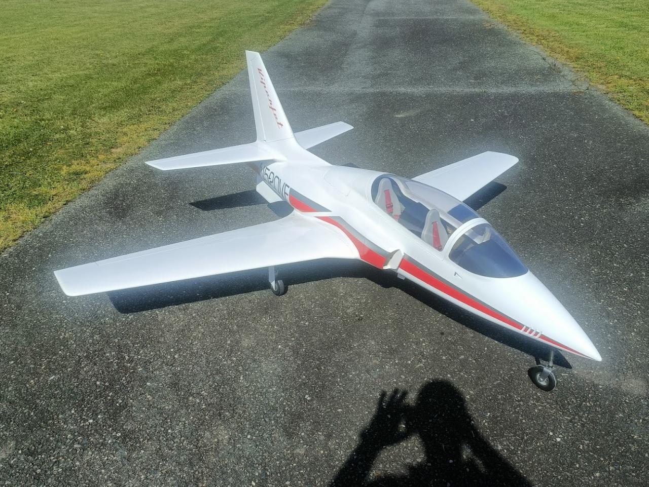

Finalmente, dopo molto lavoro, il Viper è finito, non avendo voglia di verniciare le fasce colorate ho deciso di farle in vinile.
non è stato semplice, tagliare nelle varie forme i pezzi di vinile e applicarlo correttamente è stato lungo e faticoso, ma alla fine il risultato è stato più che accettabile
Viperjet in scala 1/3,5 (2,5 mt.) di  Cmodels-img20250405153030.jpg
Viperjet in scala 1/3,5 (2,5 mt.) di  Cmodels-img20250405153223.jpg
Viperjet in scala 1/3,5 (2,5 mt.) di  Cmodels-img20250405153125.jpg
dimenticavo, il modello, a vuoto è risultato essere solo 12,8 kg (con 280 gr. di zavorra), che vuol dire circa 15,5 con il pieno di carburante, mente per quanto riguarda il CG l'ho ricalcolato ed è risultato essere molto più indietro (oltre 4 cm.) rispetto a quanto indicato nel manuale, nel dubbio l'ho posizionato ad una via di mezzo.
Oggi, finalmente, ho collaudato questo modello, è stato un volo molto tranquillo in cui ho provato solo un paio di tonneau ma mi è stato sufficiente per apprezzare le ottime doti di volo. Malgrado la spinta alquanto modesta il modello ha staccato dopo una corsa di circa 70 mt. e si è dimostrato da subito un ottimo volatore, anche l'atterraggio è stata una semplice formalità e a flaps estesi si è postato ad una velocità bassissima ed era fermo in meno di 50 metri.
