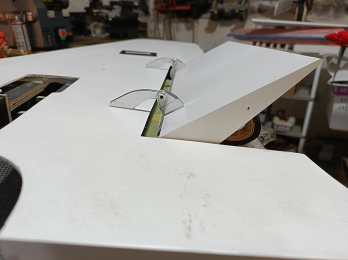

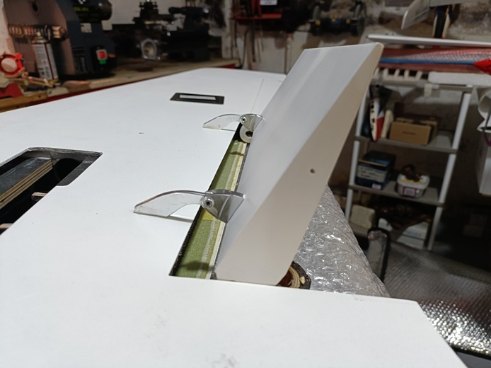

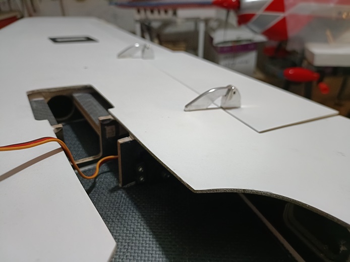

Terminati i piani di quota ho iniziato le ali, più precisamente il flaps. Come già precedentemente descritto, anche quest’ultimi son incernierati con una bella cerniera in alluminio che permettono al flap di ruotare e scendere agevolmente.
Allegato 389939
Allegato 389940
Allegato 389941

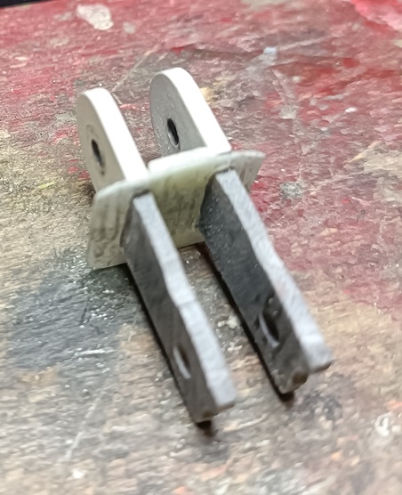

Il sistema è molto bello ma la squadretta, che è incollata sul b.e. del flap, necessita di una corsa lunga per assicurare l’escursione consigliata (70°/80°). Le squadrette fornite sono lunghissime e non permettono la rotazione delle stesse neppure nel passaggio dell’ala, ho dovuto quindi modificare le squadrette (per semplificarmi le cosa e non rischiare di rovinare le sue in carbonio ne ho fatte 2 in cp avio da 2 mm. Alla fine essendo incollate nell’airex ho fatto una piccola piastrina con una sottile lama di vetronite che serve come base d'appoggio durante l'incollaggio ed a tenerle alla giusta distanza (come da foto):
Allegato 389942
Allegato 389944
