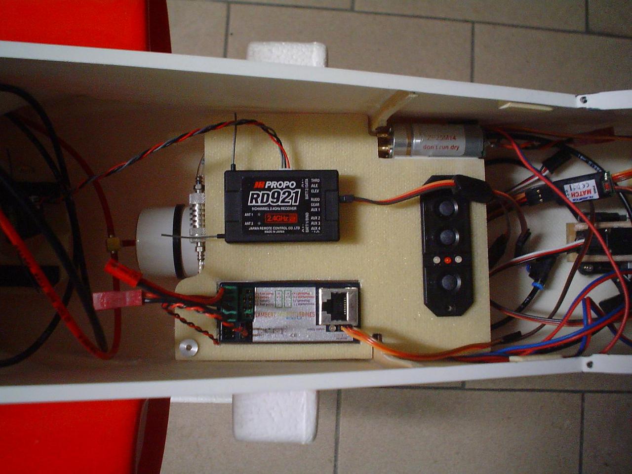

Dopo aver "solo" praticamente lavorato e spalato neve, ho ripreso i lavoretti al BH.....
Basetta in lastra di vetro-airex (6gr) quasi pronta, dopo aver vagliato tante disposizioni che dovevano tenere conto del baricentro, della accessibilità, della corretta disposizione delle componenti ma soprattutto degli spazi in altezza causa vaschetta cockpit che ne ha preso un bel pò (quasi tutto...), ecco la basetta appena appoggiata con ecu e pompa incassate a fianco delle bombole aria e freni carrelli... Ovviamente basetta smontabile con 4 viti. Visibile da sotto la micro elettrovalvola e la linea "out" dalla pompa. Non manca molto....

Sabato metto in moto turba su banchetto con impianto definitivo, tolto il budello dal modello e montato qui, c'è già pieno..... Ovviamente i serbatoi sono nastrati per simulare posizione esatta ma sul modello son fissati diversamente....
Se tutto Ok tempo di riinstallare tutto, cablare definitivamente e poi pronto....

Come è andato il collaudo della turba? Tutto ok?
Dire PERFETTA è riduttivo...... la similitudine con un gioiello calza a pennello in tutti i sensi......
