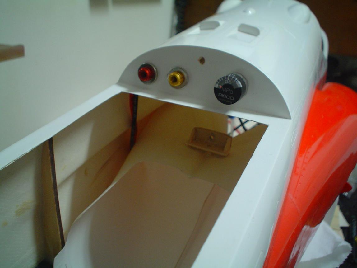

Turbina montata e perfettamente calettata.... Ora sto facendo impianto aria, valvole carrelli e freni + manometrino (solo per impianto carrelli in quanto i freni hanno una micro bombola dedicata) hanno trovato felice collocazione sulla sponda del portello di accesso al vano motore, di fatto è l'ultimo che viene chiuso a modello in moto e da qui alla bisogna posso rabboccare aria all'ultimo secondo.....
