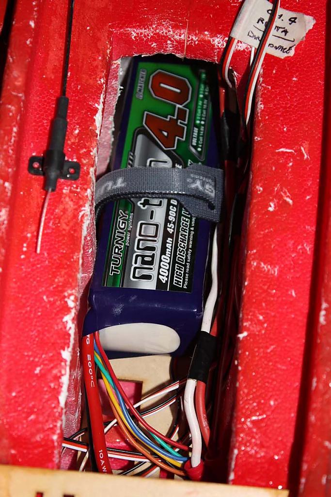

ps. leggo che hai le 4000 6S ,domanda come ti sei trovato con il baricentro della scatola di montaggio?? sai io ho preso le 4500 nano tech

si si il baricentro che ti da la casa va benissimo...infatti oltre alle 4000mha volo anche con due pacchi da 2650mha collegate in parallello= 5300mha e il posizionamento è sempre lo stesso....
una cosa blocca bene le batterie con velcro e fascette affinchè rimangano ben ferme ma all interno passi un po di aria per raffredarle....anche se poco.....

ciao , grazie per la risposta, e troppo se ti chiedo una foto del vano batteria, e poi l'aria da dove la fai entrare??

foto batterie...
come chiesto da ARTU...ecco alcune foto del posizionamento delle batterie...
Per quanto riguarda il buco di aspirazione....devi semplicemente allargare il foro che ce dietro il carrello anteriore...dove deve passare il cavo del servo (quello che fa muovere il ruotino)...
