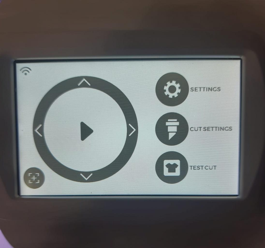

Buongiorno a tutti. Scusate per la pausa ma ero fuori cittò. Riprendo da dove vi avevo lasciati per la recensione di questo plotter Siser. Ma andiamo per ordine: FASE 1 (Setup facile facile) Il plotter è dotato di un display di dimensioni 9x5,5cm molto leggibile da cui si accede ai vari settaggi della macchina. La prima cosa che dobbiamo fare è, una volta montata la lama di taglio, provare se con le impostazioni standard del Juliet abbiamo risultati di taglio giusti. Per farlo è sufficiente accendere la macchina, inserire il foglio di vinile allineandolo alle due frecce che trovate sulla parte sinistra del piano di taglio apribile e tramite le 4 frecce riportate sul cerchio nero posizionare il foglio nel punto in cui volete che inizi a tagliare (questo è utile nel caso in cui avete un foglio già intagliato in parte e dunque potete sfruttare il vinile rimasto integro. Passo successivo sarà selezionare il materiale di taglio che utilizzate per far sapere al plotter cosa sta tagliando: dallo stesso menù premete l’icona “cut settings” per accedere ad una serie di prodotti già memorizzati nel plotter e che corrispondono ad una setup di taglio ottimale. I materiali che visualizzate sono ovviamente materiali di produzione Siser ma utilizzandone altri il produttore dovrebbe fornire i valori di pressione di taglio e velocità con cui operare. Comunque all’apertura del menu “cut setting” il plotter vi presenterà un settaggio di default che ha valori medi già impostati. A questo punto tornate al menù principale (tramite l’icona della casina) e avviate la prova premendo l’icona sul display che riproduce una maglietta. Si avvierà così la stampa di prova di una piccola t-shirt che confermerà che tutto è ok. |
