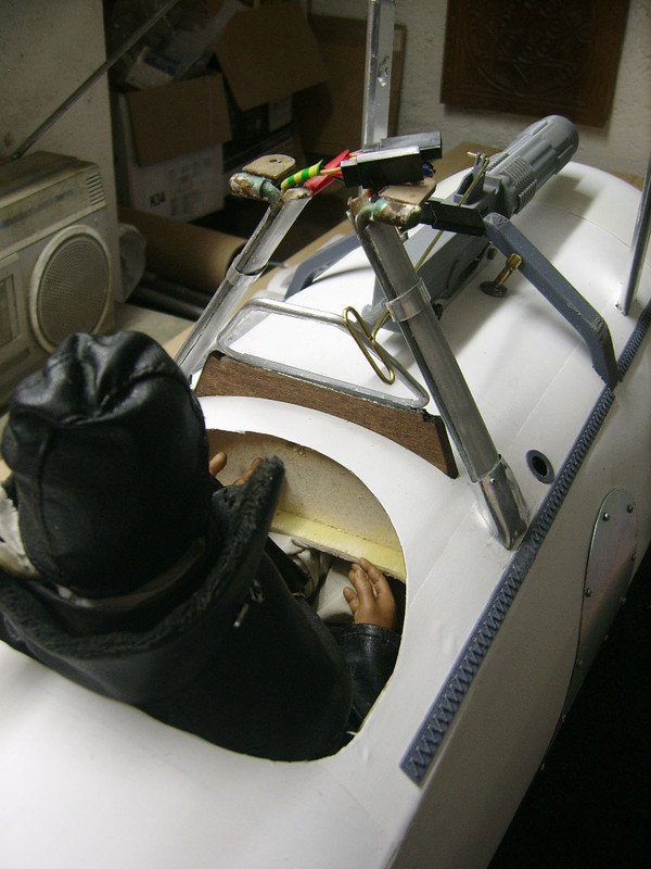

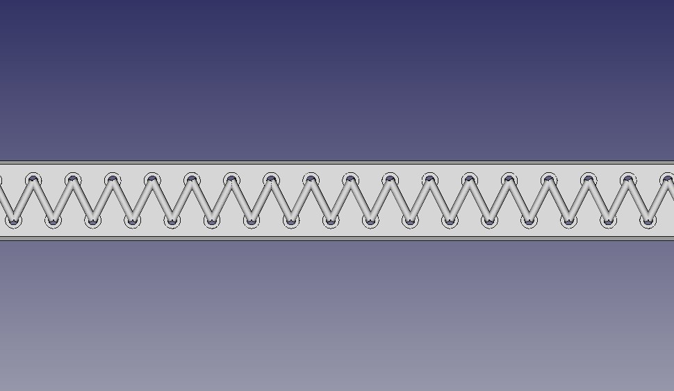

Ciao a tutti,

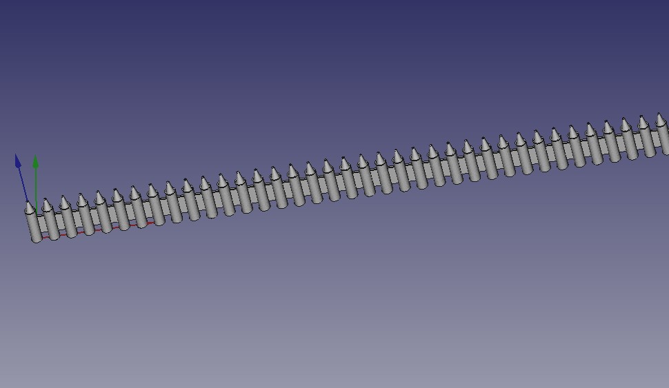

Dopo diversi tentativi, per fare le cuciture non ho trovato di meglio che farle al CAD e stamparle in 3D
Stessa cosa, ma più ovvia , per il nastro della mitragliatrice
Il risultato per le cuciture é solo sufficiente, ma miglioreranno di molto con la pittura finale.
Il nastro delle cartucce ha preso il suo posto nel caricatore, ma anche questo migliorerà di molto non appena dipinto.

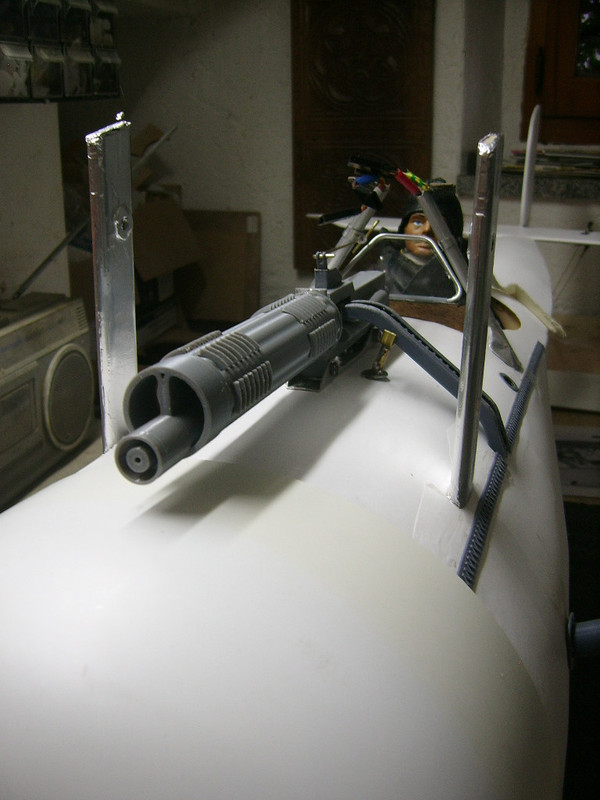

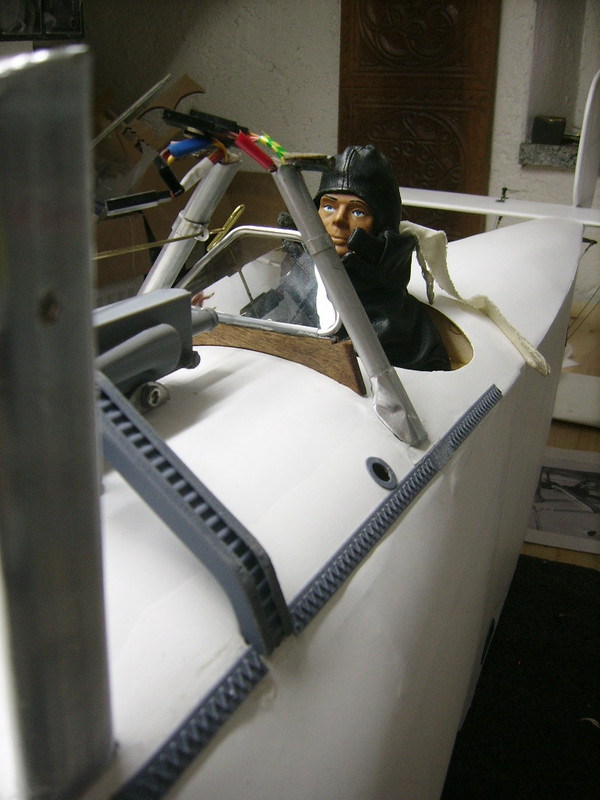

Ho costruito e sistemato provvisoriamente il piccolo parabrezza
e la lunga asta con occhiello-manopola finale che serviva per armare/disinceppare la mitragliatrice anteriore
Ho anche ricoperto i montanti anteriori di alluminio adesivo e fatto delle coperture su quelli posteriori per nascondere il passaggio dei cavi per gli alettoni.
Prossimo passo, il fissaggio del falso motore al "vero" motore e, una volta fatto questo, passerò alla finitura della capottina.
Buona serata a tutti.

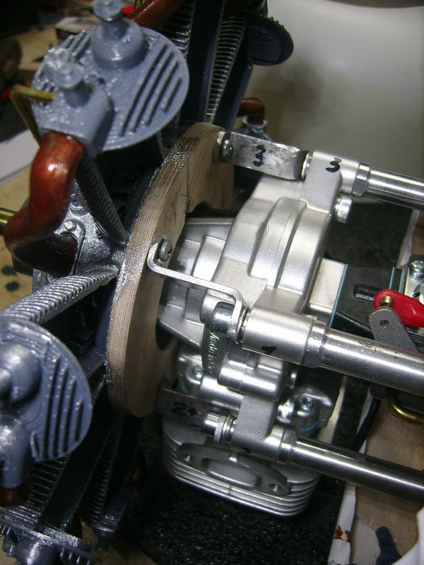

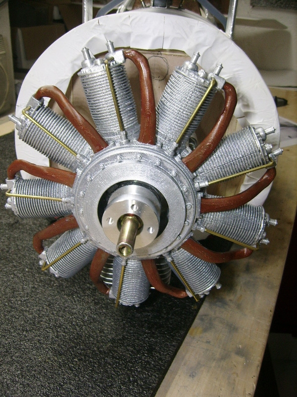

Ciao a tutti,
Come detto, mi sono dedicato al fissaggio del falso rotativo al motore "vero".
Per farlo, ho irrobustito la parte nascosta del motore e poi vi ho incollato un supporto rotondo in compensato da 6 mm, sulle quali ho avvitato delle staffe ricavate dopo piegatura da una lista di acciaio da 1 cm. Il supporto in legno serve anche da isolante al calore. Si vedrà poi quanto la plastica resisterà, ma sono ottimista, più o meno
L'effetto non è malaccio, anche se comunque è ancora troppo... nuovo, gli farò le sporcature per renderlo più realistico più avanti
C'è da dire che il modello di motore non é esattamente quello montato sui Ni.17, si tratta di un modello precedente. Infatti i condotti di alimentazione dopo qualche esperienza fatta sul campo di battaglia li avevano messi dietro i cilindri in posizione più protetta dai proiettili avversari riducendo l'effetto...... cerino volante , o almeno mi sembra di avere letto così da qualche parte.
Comunque va benissimo in confronto a vedere solo il DLE nuovo lucido lucido.
Adesso mi dedicherò alla finitura della capottina motore e del carrello e poi alla stesura delle finte cuciture sulle ali, quando e se mi arriveranno i nastri dalla Germania.

Il finto motore che hai messo è giusto! si chiama Le Rhone, quello che dici tu con i condotti di aspirazione che si collegano dietro e l'Oberursel URII sviluppato dai tedeschi.
Guarda che era meno complicato mettere le finte cuciture col filo e finto ribattino.
Una fustella del diametro che vuoi, alluminio adesivo incollato a quattro strati, poi un rimuovi tartaro dentale con la punta che parte fina e va ad ingrossare.
Una volta fustellato il finto ribattino lo batti su qualsiasi cosa che sia bombata come la testa di un chiodo..
Poi tu che hai il tornio alla testa di un chiodo gli fai un foro con la contropunta per fare penetrare la punta del rimuovi tartaro dentale, o ti metti su un pezzo di legno semi morbido. Se non trovi la finta pelle puoi usare tocchi di camera d'aria dipinti, i finti occhielli io li ho dipinti subito con colore ottone.

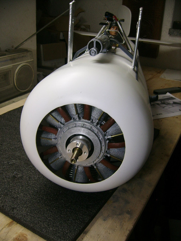

Ciao a tutti,
ho fissato la capottina del motore oltre che con le viti anche con delle staffe interne che ne sostengono il peso.
Sempre attraverso la stampa 3D, ho fatto le giunture presenti sulla parte superiore
e quindi adesso tutto é quasi pronto per la verniciatura

Ciao albiplano.......il discorso della capottina motore era di aumentarla di spessore anche usando alluminio di lattina di birra ed epossidica la zona interna dove avvita la vite.
Lo stesso trasmetterà le vibrazioni al supporto anche se è maggiorato, bastava una sola vite ma con l'abs irrobustito, in quello inizierà a formare una lesione sui fori.
Ormai cosi metti della gomma di camera d'aria.
