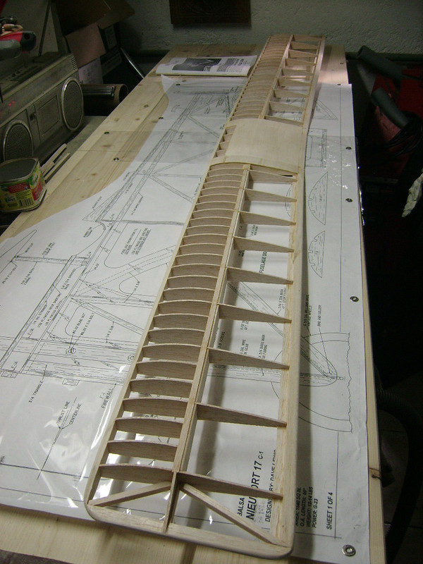

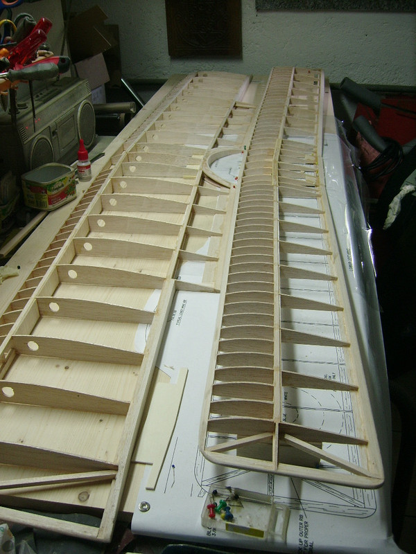

Ciao a tutti,
ho unito l'ala superiore
https://i.postimg.cc/kX0Kr0Lf/SSA59055.jpg
https://i.postimg.cc/cLfYdDSZ/SSA59057.jpg
e cominciato a costruire quella inferiore, partendo dall'allineamento del longherone
https://i.postimg.cc/nLkDDCrP/SSA59061.jpg
e via via il resto
https://i.postimg.cc/zf5hvnzh/SSA59063.jpg
https://i.postimg.cc/cHL8M084/SSA59066.jpg
Per il momento, nessuna particolare difficoltà. L'ala inferiore ha un diedro abbastanza accentuato ed è fatta in tre sezioni, due esterne e una centrale, quindi ci vuole un po' più di attenzione nel farla bene.

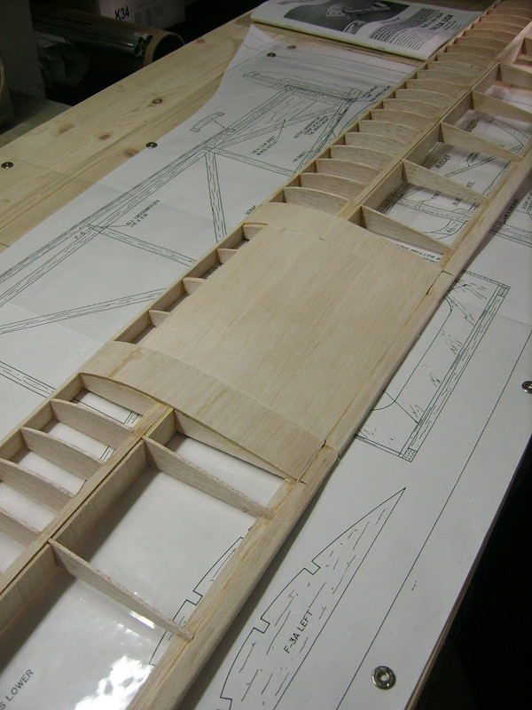

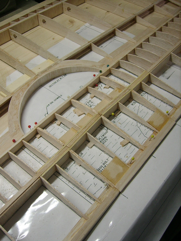

Comunque sia, dopo aver unito l'ala superiore è stata la volta di quella inferiore.
Dopo averle allineate insieme sul piano di lavoro, con quella superiore a fare da riferimento come freccia a quella inferiore,
https://i.postimg.cc/k4jkYsh0/SSA59076.jpg
si imposta il diedro con degli spessori e si comincia a costruire la parte centrale
https://i.postimg.cc/ZnCXGNGC/SSA59081.jpg
https://i.postimg.cc/3NVzYRh9/SSA59083.jpg
che va subito ricoperta per rinforzare il tutto
https://i.postimg.cc/kMKQcG6c/SSA59084.jpg
https://i.postimg.cc/jdTzkTyr/SSA59087.jpg
Sul piano di lavoro c'è già il disegno della fusoliera: il prossimo passo sarà quello.
