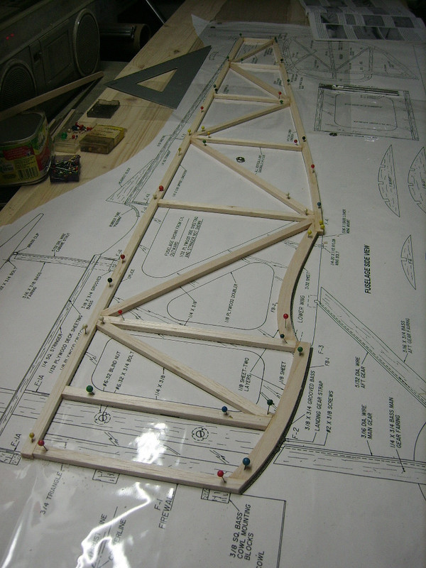

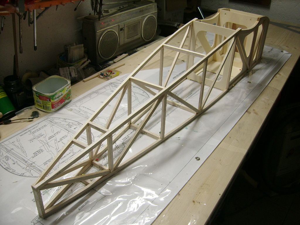

Ciao a tutti,
Si inizia con la fusoliera e con la consueta struttura a traliccio
https://i.postimg.cc/dt9Gbf9Z/SSA59089.jpg
e con l'aggiunta dei rinforzi che serviranno a sostenere i supporti per l'ala superiore
https://i.postimg.cc/52N8bmP7/SSA59091.jpg

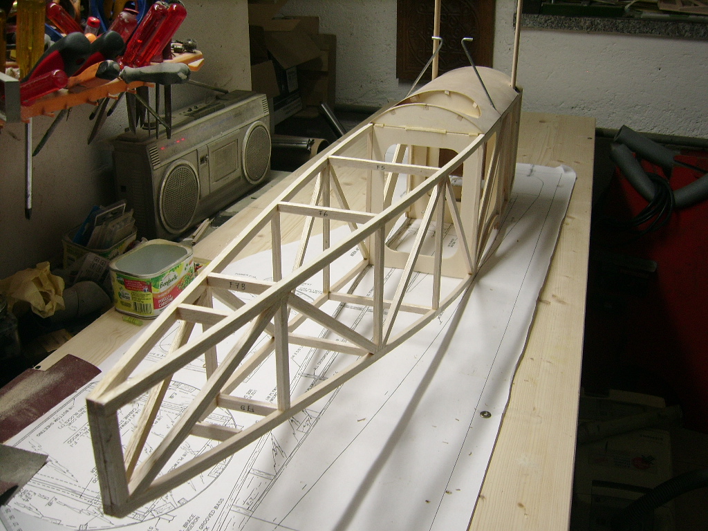

per poi mettere insieme il tutto per avere la struttura principale
https://i.postimg.cc/DwjLZbH2/SSA59226.jpg

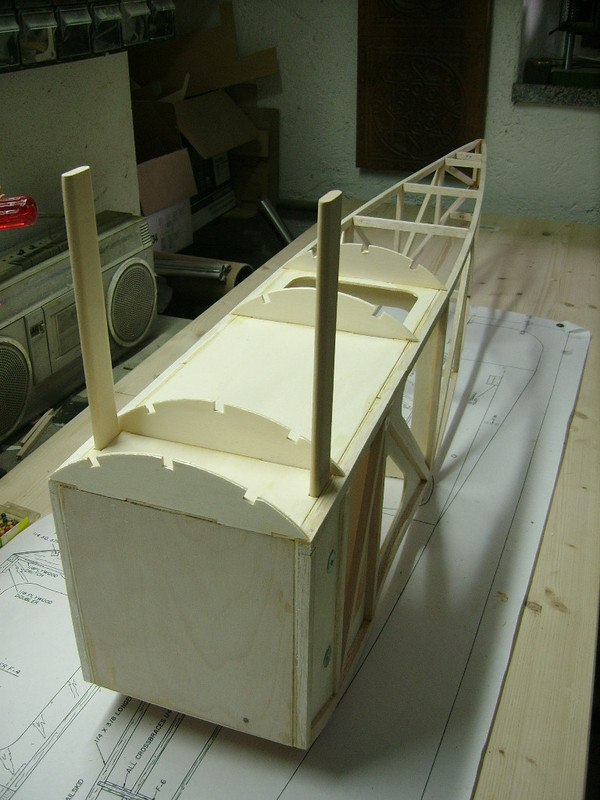

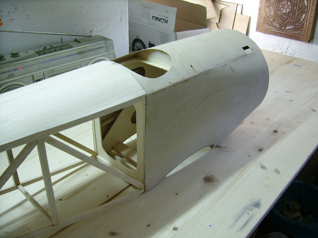

albiplano 24 dicembre 23 17:52

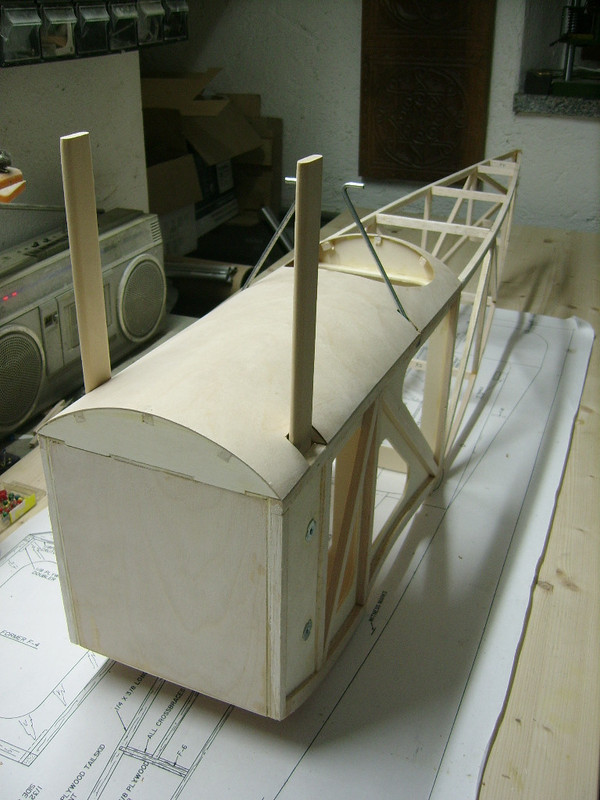

Ciao e Buon Natale a tutti,
Con qualche giorno di ferie i lavori procedono più velocemente.

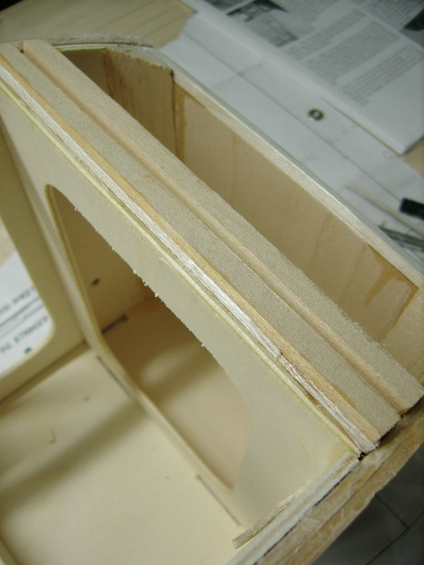

Sistemata la parte che serve da appoggio anteriore al carrello
https://i.postimg.cc/rpDWtw25/SSA59228.jpg
con una piccola striscia di balsa duro tra supporto e ordinata che migliora la resistenza
https://i.postimg.cc/nLNmKfng/SSA59229.jpg

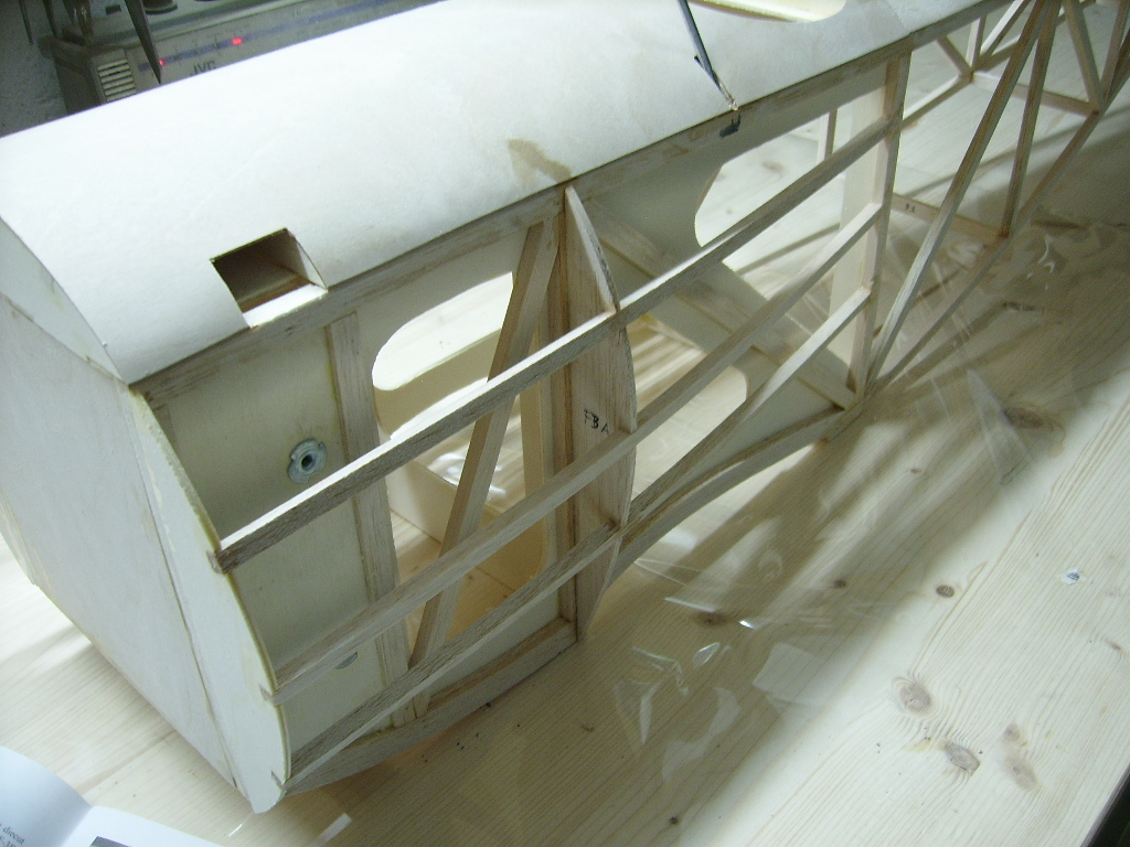

si imposta anche la parte superiore della fusoliera con le ordinate per la copertura superiore e con l'inserimento provvisorio dei due supporti anteriori per l'ala superiore
https://i.postimg.cc/Qt5T0Ytt/SSA59231.jpg
Fatto questo, si può coprire con compensatino la parte anteriore
https://i.postimg.cc/Kv9RrhNf/SSA59232.jpg
https://i.postimg.cc/cJ3CSgNk/SSA59234.jpg
e, dopo aver sistemato le ordinatine superiori sulla coda, anche la coda può essere ricoperta con balsa
https://i.postimg.cc/TwqPKz1r/SSA59282.jpg
Prossimo passo, la sagomatura dei fianchi che, essendo asimmetrici, sono un po' più difficili da sistemare bene. Si vedrà.
Per il momento, un Buon Natale a tutti di cuore.

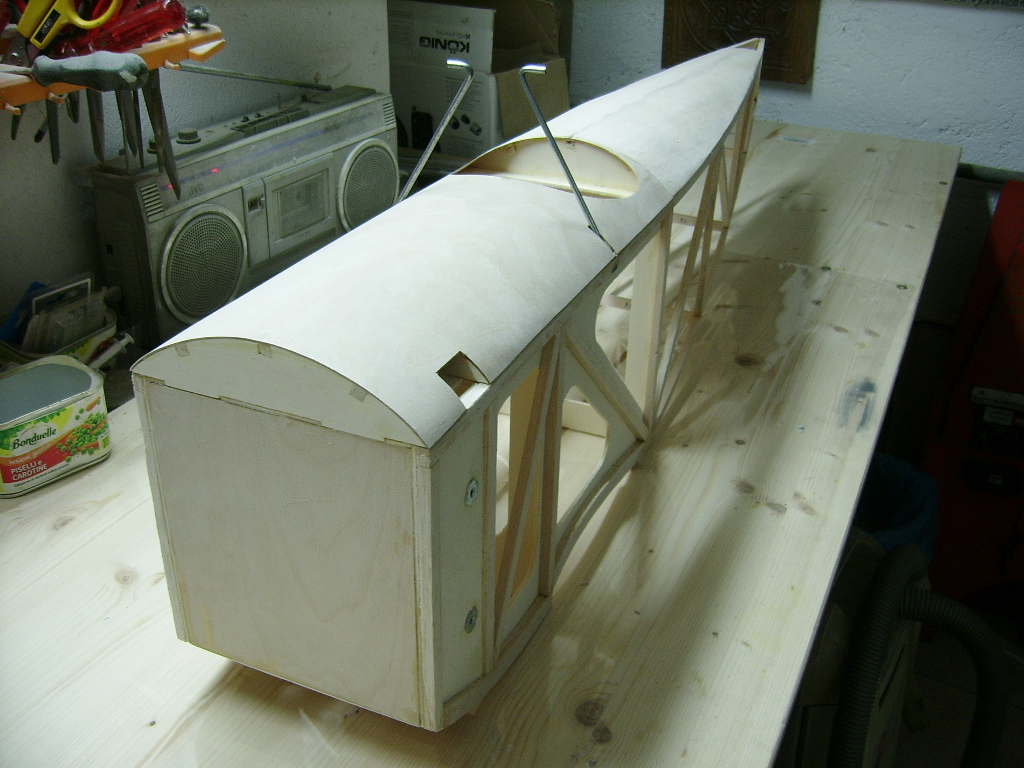

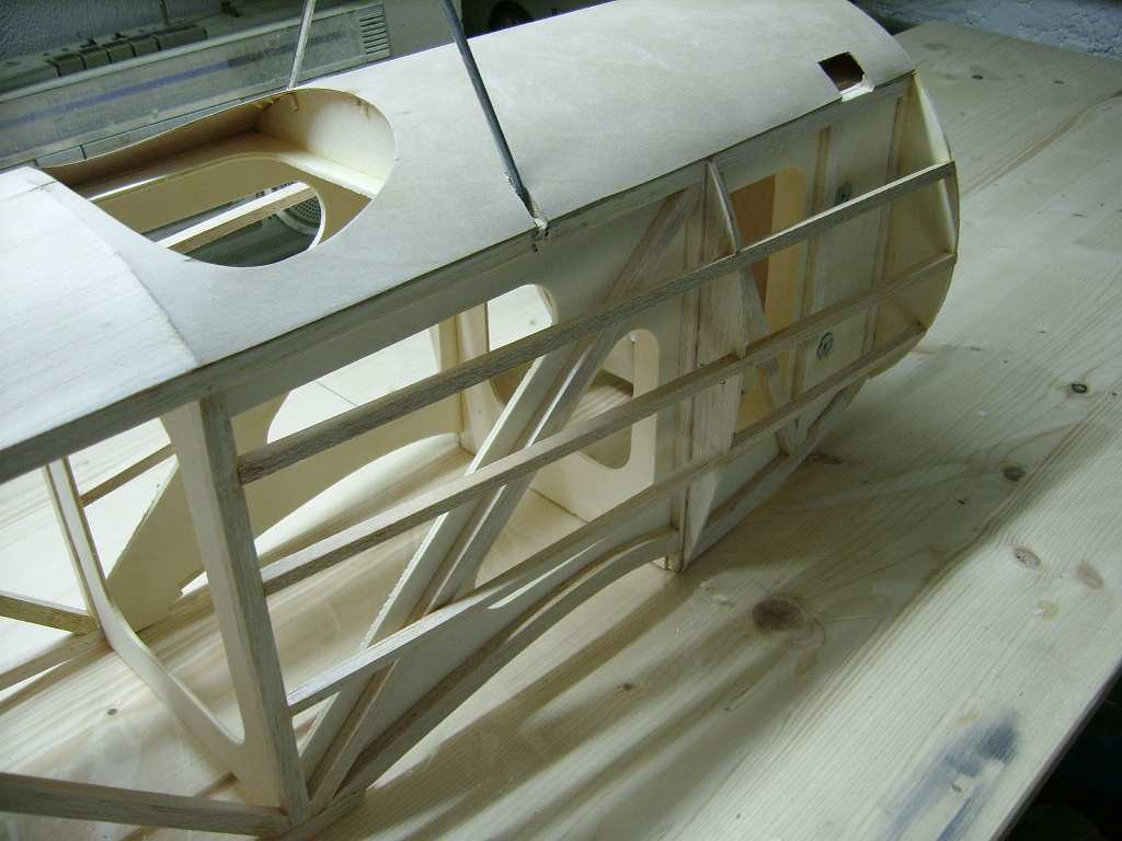

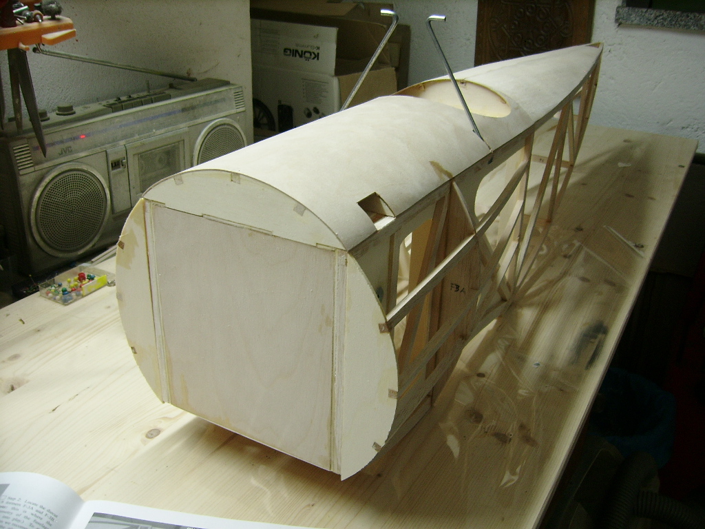

albiplano 30 dicembre 23 18:45

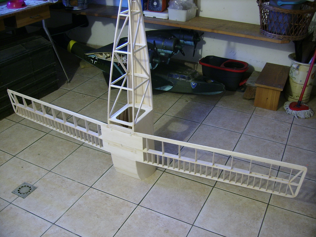

Ciao a tutti,
La fusoliera prende la forma definitiva
https://i.postimg.cc/c1hH0GVW/SSA59285.jpg
https://i.postimg.cc/L6sss0p1/SSA59286.jpg
https://i.postimg.cc/cLg4Rg61/SSA59288.jpg
e con un po' di fatica nel sagomare e poi incollare i pannelli laterali, alla fine la parte anteriore della fusoliera é ricoperta
https://i.postimg.cc/NF7Rtk68/SSA59293.jpg
https://i.postimg.cc/L4ztj2cq/SSA59297.jpg
Si passa ai piani di coda.
Alla prossima

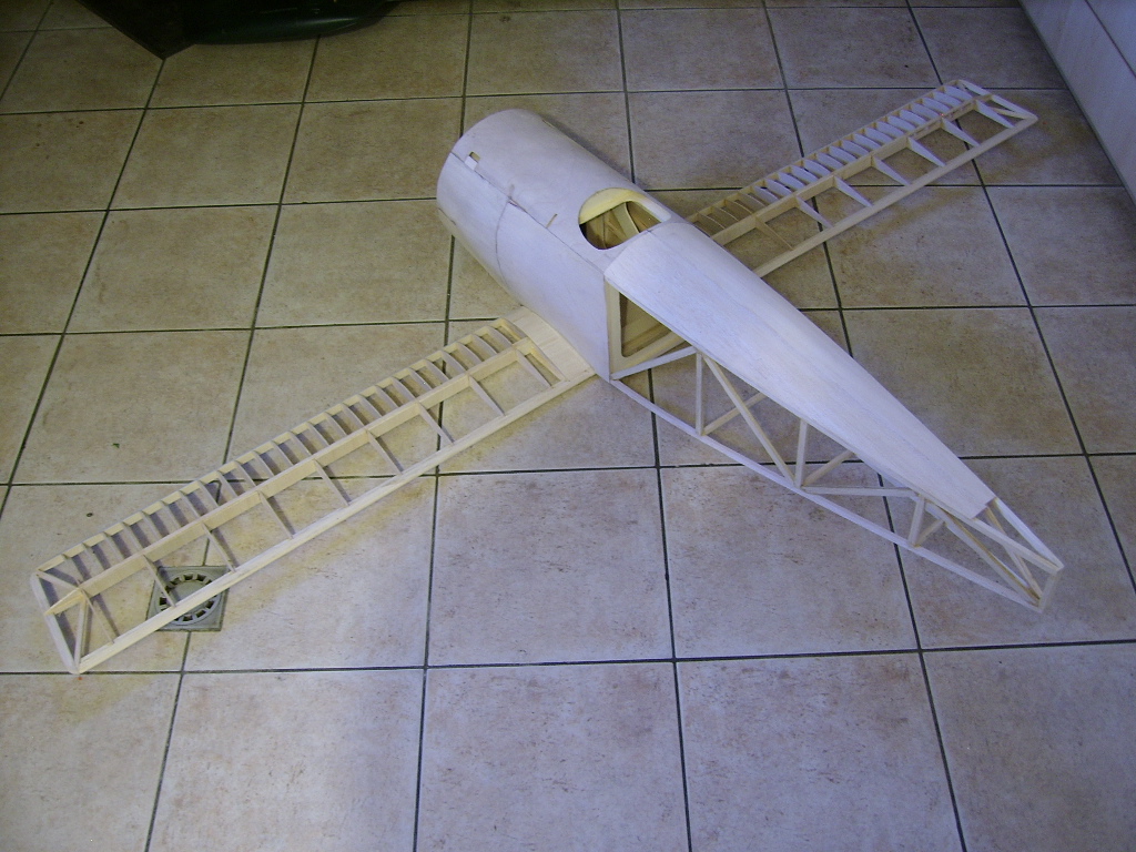

Coccarda 30 dicembre 23 23:17
Se tu pero`corri non ti accorgi degli errori in fase di progetto che possono essere ripresi/modificati per salire di % come realismo.
Per esempio: mettendosi appena 5 minuti con una tavola prospettica a controllare tutto il perimetro delle ali etc, l'ala inferiore che hai messo vicino la scaletta possiede un errore di disegno.
Il terminale alare non e`abbastanza arrotondato; l'ala superiore va bene come curva ma quella inferiore fa cagare finisce rettangolare/squadrata.
Giocando un po con listelli piegati al vapore si potevano riprendere i terminali.
albiplano 31 dicembre 23 18:39
@ Coccarda
Questo modello non deve essere perfetto: deve solo volare quando lo porto al campo e mi accontento che assomigli all'originale. Non sarà mai come quello vero, a partire dalla dimensione fino ad arrivare a mille particolari che è inutile elencare.
Comunque accetto tutte le critiche, soprattutto se esposte in modo elegante. Nel tuo caso farò un'eccezione e, se e quando avrò tempo e voglia, correggerò la curvatura dell'ala inferiore.

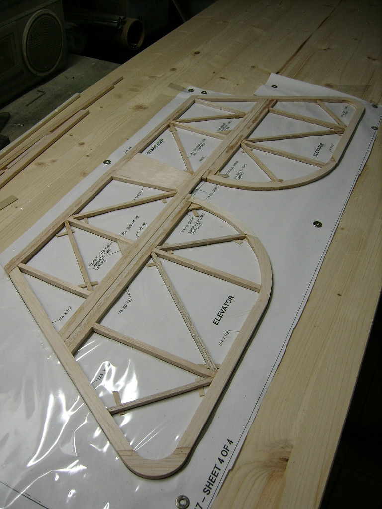

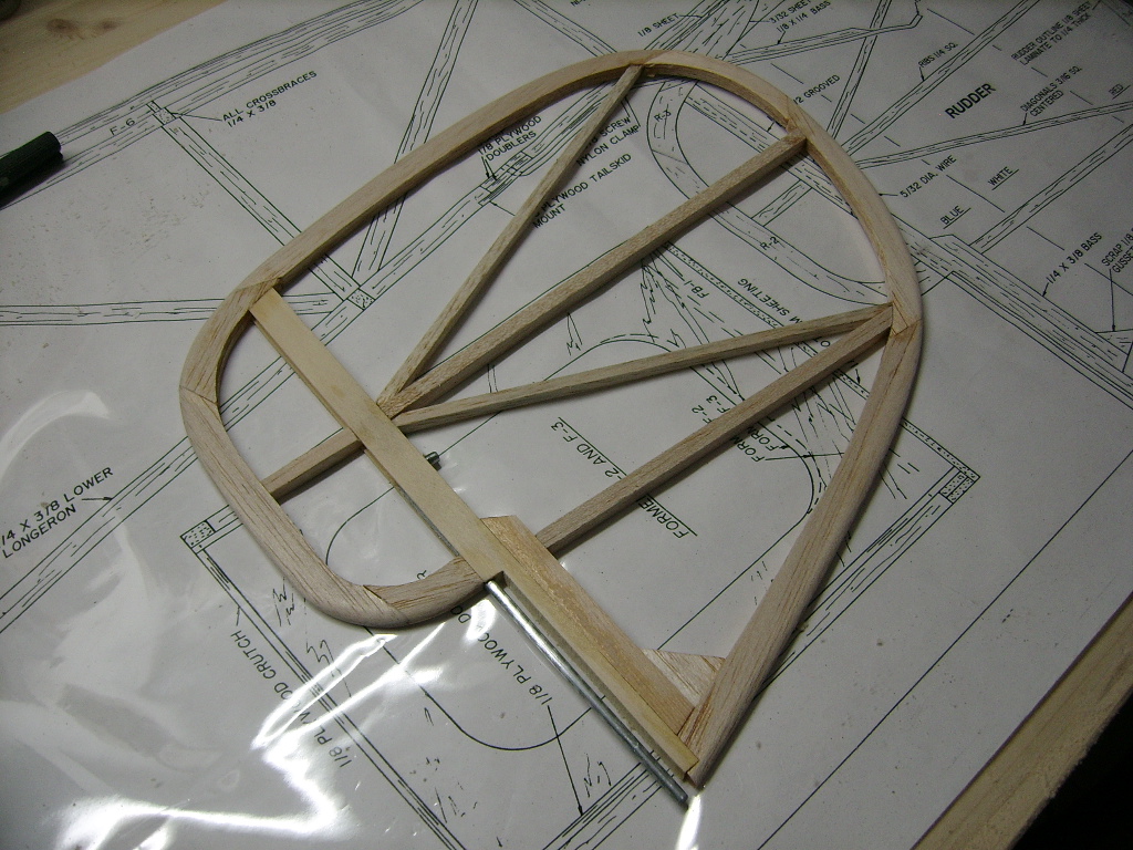

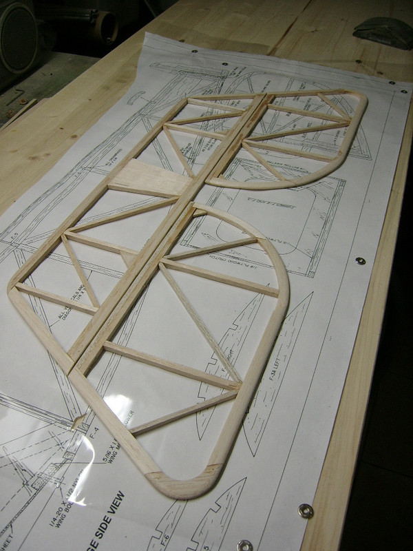

Piani di coda iniziati
https://i.postimg.cc/7w8XhQFG/SSA59299.jpg
https://i.postimg.cc/tg9NYqLm/SSA59303.jpg
Comunque, buon anno a tutti (Coccarda compreso :D) :ubriachi::happy3:
Coccarda 31 dicembre 23 18:56
Buon anno anche a te, scusa se sono stato poco elegante, mi fanno arrabbiare queste ditte che fanno pagare tanti soldi e disegnano in modo approssimativo......comunque se lo vuoi riprendere qui un disegno di come deve essere.
Vedo che il piano di quota e perfetto solo quel dettaglio ed il modello non e malaccio.

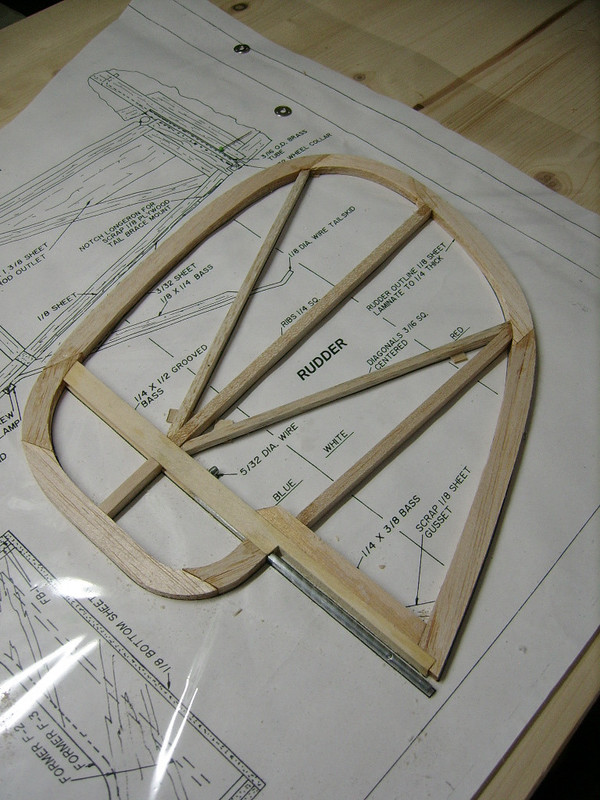

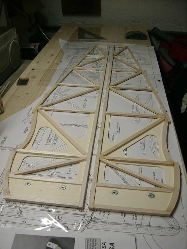

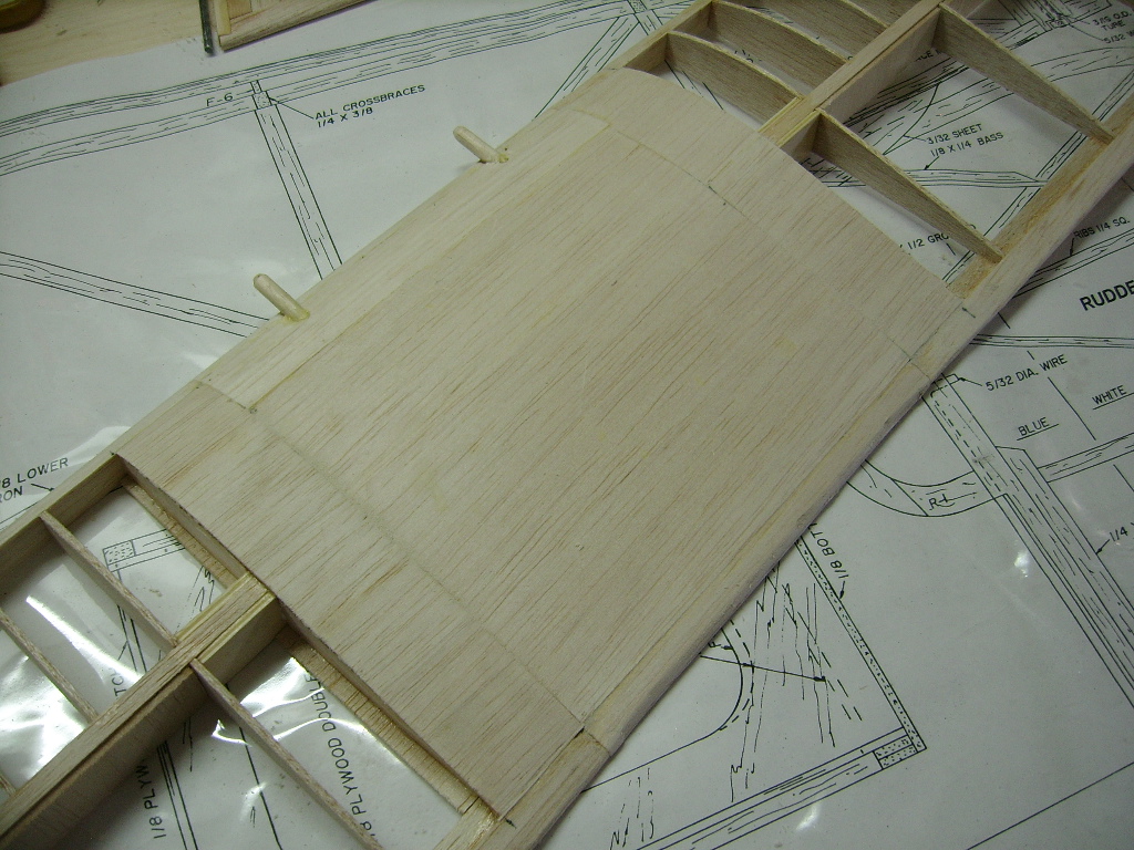

albiplano 04 gennaio 24 20:00
Ciao a tutti,
anche il timone di coda é finito
https://i.postimg.cc/z3mn58C7/SSA59305.jpg
https://i.postimg.cc/MGtbRkwZ/SSA59308.jpg

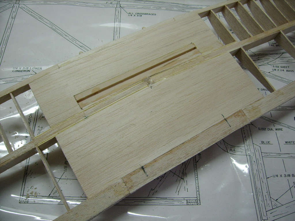

e ho ricoperto la parte centrale dell'ala inferiore, con supporto per il carrello
https://i.postimg.cc/j55648qH/SSA59313.jpg
https://i.postimg.cc/RFD7scqj/SSA59315.jpg
Quindi si può provare a metterla insieme con la fusoliera
https://i.postimg.cc/T3M9vqQx/SSA59323.jpg
https://i.postimg.cc/2yL4PVZ3/SSA59322.jpg

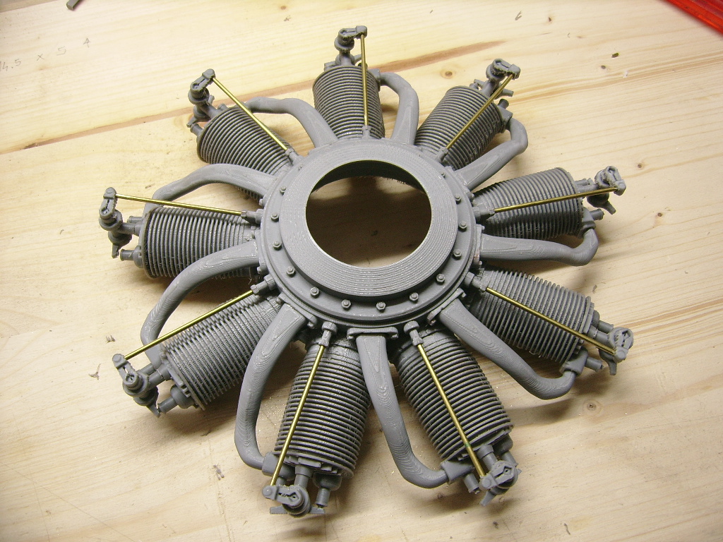

Già che avevo tempo, ho provato a stampare il motore, che dovrebbe essere un Le Rhone 9J, ma non so quanto sia fedele all'originale, dato che è gratis.
https://i.postimg.cc/nV1FQk27/SSA59400.jpg
Anche se mi dispiace, non penso che lo installerò sul modello. La stampa è venuta molto bene e sembra robusto, dato che i cilindri sono stampati solidali con il basamento. Se il modello fosse elettrico, nessun problema, ma con le vibrazioni (e il calore) di un monocilindrico forse è meglio lasciar perdere. Vedrò più avanti cosa fare.

Coccarda 06 gennaio 24 00:12
Bello questo motore.........gurda questo video a partire da 2:35 min. si vede l'ala di un Nieuport 11 che sicuramente monta le stesse ali.
Ho visto vari progetti su Outer zone e secondo me non ce di bisogno guardando il video di smantellare i terminali alari. e inserire dei listelli che formano delle curve.
Secondo me basterebbe inserire dei triangoloni incollati sui laterali dei 2 listelli e carteggiare in modo da ottenere un maggiore arco/rotondita`ai spigoli.
Allego video e foto modificati cosi alla meno peggio per dare un idea.
