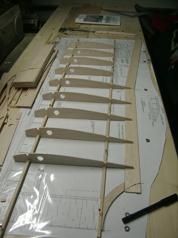

si parte dall'ala superiore con i primi pezzi

Intanto l'ala superiore prende forma

ho unito l'ala superiore
e cominciato a costruire quella inferiore, partendo dall'allineamento del longherone
e via via il resto
Per il momento, nessuna particolare difficoltà. L'ala inferiore ha un diedro abbastanza accentuato ed è fatta in tre sezioni, due esterne e una centrale, quindi ci vuole un po' più di attenzione nel farla bene.
