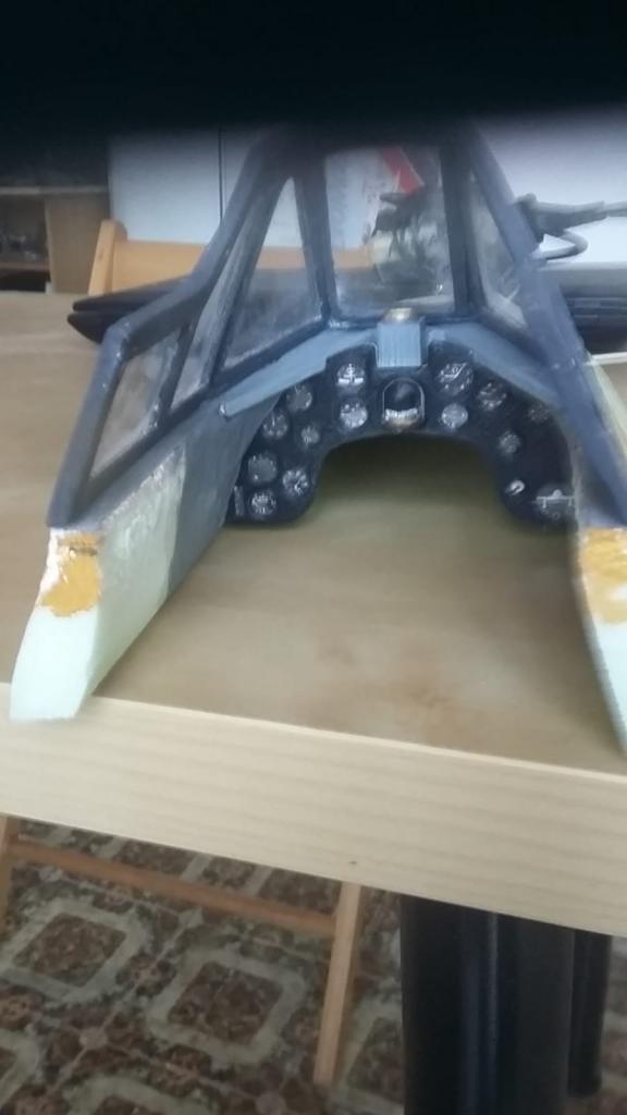

carrelli fissi almeno fino al collaudo. Io ho stampato in 3D i vetri della cabina. Deciderò di fare altri particolari della cabina dopo aver controllato il peso che già mi sembra elevato.

Solo i primi 142 esemplari avevano la cabina chiusa, dopo era semiaperta con i laterali che si aprivano verso l'esterno. Li ho fatti uniti ma forse in altre versioni li potrei fare apribili.
