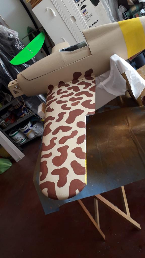

iniziamo la verniciatura mimetica, ho visto che sono stati fatti molti schemi secondo il campo operativo, non stiamo cercando di realizzare la riproduzione di un preciso aereo anzi non abbiamo intenzione di fare una vera riproduzione. Ieri abbiamo pesato tutte le parti e risulta un peso di 3800 g per 38 dmq , carico alare di 100, speravo in un valore un po più basso. Vuol dire che per decidere se fare i particolari della riproduzione dovrò aspettare il collaudo e vedere come si comporta in volo.

avete rispettato le proporzioni tra ala e piani di coda ?
che profili avete usato ? ( ala e coda )

questa volta non mi sono messo a fare molti calcoli, ho scalato un progetto di un Macchi in balsa da 2,20 m , le dimensioni della coda sono in scala con un trittico dell'aereo vero e mi sembrano abbastanza generose. Il profilo è un Ritz 1-30-12 che normalmente uso per i combat che sono veloci. Ispessito alle estremità.
Però non mi usate il pennello dell'imbianchino, anche un penello morbido sintetico adava bene.

la verniciatura, rapida, è a buon punto.
