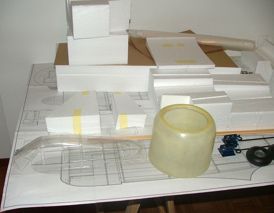

Ciao a tutti, ho iniziato la costruzione di uno zero a6m tutto in polistirolo. I piani sono royal/marutaka, l'apertura alare di 1.60 circa, mentre come motorizzazione ci metterò un 75.
Monterà carrelli alari retrattili meccanici, e sarà provvisto di flap.
Ho provato a tagliare le ali con il bordo d'entrata, sembrano venute bene, vedrò al collaudo
Ho fatto alcune modifiche sul progetto originale perchè avendone già costruito uno, mi ero studiato delle migliorie per le basse velocità.
Ormai sono modifiche standard che applico a tutti i modelli, hanno funzionato bene sullo stuka, sull'hurrikane e sul fw 190.
Praticamente per le ali ho usato un profilo NACA 2214, per la coda invece NACA 0011,
ho leggermente allungato il timone in altezza, e ho diminuito la rastremazione alare.
Ho allegato alcune foto di tutte le parti polistirolo legno tagliate, ed alcune dell'assemblaggio fusoliera.
Sarà interamente ricoperto in Modelspan + carta da pacco per le pannellature.
A breve posterò altri work in progress.
Ciao!

Ciao grazie. No, niente macchina cnc, è tutto tagliato a mano. Ho fatto 2 archetti, 1 da 1 m per le ali, e 1 da 50 cm circa per tutto il resto. Le ordinate sono disegnate su del semplice cartoncino da disegno. La fusoliera è tutta tagliata a pezzi, esempio dall'ordinata 1 alle 3, poi dalla 3 alla 6 ecc.

Ecco il continuo dei lavori per il mio Zero, ora inizierò a lavorare sull'ala.
Su fusoliera e coda ho applicato 1 strato di modelspan e 1 di carta da pacco, il tutto con Vinavil diluito al 50%.
