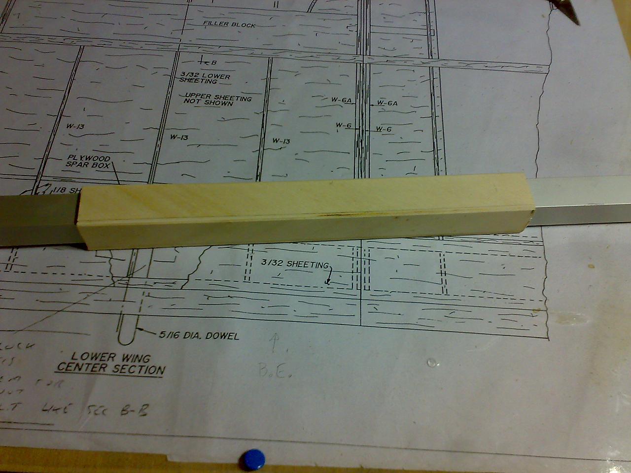

Ecco qua la foto..se guardi,si vede bene che tra il foro quadro e i fori quadri dei longheroni ci sono solo 3 mm di spessore..

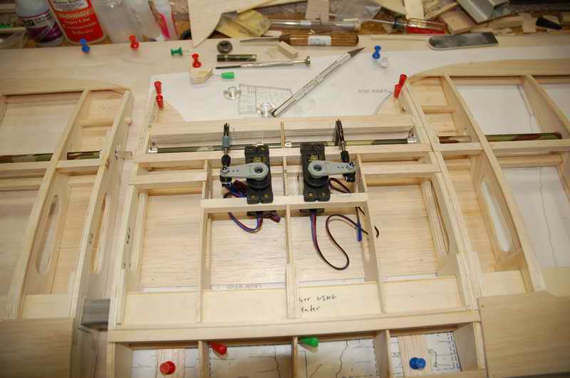

allora vediamo se hò capito, inanzi tutto c'è una cosa che non mi quadra ;nella visione di quella centina che appartiene all'alettone ,se tu vedi dalla mia foto presa dalle istruzioni del mio pup , tra una centina è l'altra si deve mettere un rinforzo di balsa incollato sui longheroni, mentre il box porta baionetta non va a mio parere incollato dietro il rinforzo ma direttamente sui longheroni, infatti la vista dall'alto mi fa osservare il box subito dopo i longheroni .....spero di essermi spiegato bene , le immagini parlano da sole

Originalmente inviato da nuvolari Visualizza messaggio
Ho trovato un due foto dove si riesce a pelo a vedere questo porta baionetta...è subito dietro ai longheroni..a 3 mm da questi ultimi.
Oggi ho realizzato il porta baionetta in compensato da 3 mm del quale allego un paio di foto...
