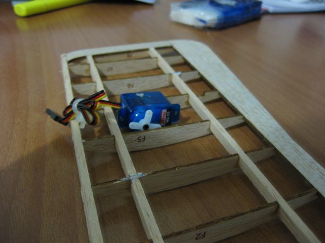

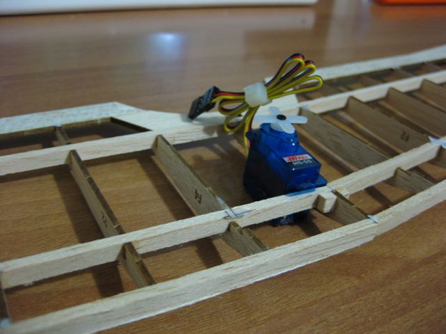

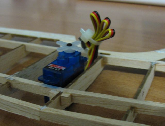

La scorsa settimana ho deciso di comprarmi la seconda scatola di montaggio della guillow's: il Nieuport. La differenza rispetto alla prima (Spirit of San Louis) sta nel fatto che, essendo lasercut, i pezzi combaciano alla perfezione! Che soddisfazione! Volevo però chiedervi qualche consiglio sull'installazione dei servi. Più precisamente vorrei un consiglio sul posizionamento dei servi relativi agli alettoni, vale a dire, non so se metterne uno per ogni alettone o un solo servo per entrambi. Facendo diverse prove sembra che l'opzione "singolo servo per ogni alettone" sia la più idonea per quanto riguarda gli spazi a disposizione, ma sicuramente la più scomoda in quanto dovrò portare il avo del servo fino alla radice facendo dei fori nelle centine. Vi faccio vedere qualche foto così vi rendete conto della situazione.
Grazie mille!

In qualche modo dovresti far passare anche le barre di torsione o i tiranti. Hai già visto i build log di conversione su RCGroups? Guillow's Conversions - The list of conversion threads - RC Groups

Grazie SlowFlyer! Cercherò di seguire ciò che hanno fatto su RCGroups. Se viene bene posto qualche foto ;)

io avrei fatto diversamente, avrei messo un listellino nella parte posteriore delle centine e avrei poi attaccato esternamente la parte mobile, che tutto sommato avevia già pronta.
Non vorrei che tagliandole adesso ti vengano troppo piccole, alle brutte... le rifarai!

Perdonami Claudio ma credo di non aver capito bene. Vediamo.... tu avresti tagliato prima le centine e costruito le ali senza alettoni e successivamente avresti costruito questi ultimi? Scusami per l'ignoranza ma sono entrato da poco nel mondo dell'RC, nel volo libero non ci sono questi problemi Grazie dei consigli!

si.. non è complicato. se togli quel bordo di uscita che hai adesso cosa ti resta? delle centine senza nulla che chiuda il bordo d'uscita.
Quindi come bordo di uscita ci metti un listello di spessore uguale alla parte finale delle centine, che sarà a sua volta uguale allo spessore dell'alettone.
Poi finita l'ala con un qualche tipo di cerniera (a nastro adesivo, in tessuto ecc ecc..) si collega la parte mobile al listellino.
Più complicato a scriverlo che a farlo!

Ciao, ma gli alettoni dove sono? li devi tagliare o li aggiungi dopo?
I guillow sono pesi piuma, 2 servi potrebbero essere troppi. attrezzati facendo delle barre di torsione, e metti un solo servo!
