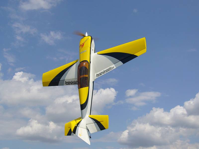

Ragazzi, ho costruito un modello elettrico (Quindi nessun problema di miscela) è in depron e durante la costruzione ho deciso (Forse incautamente) di irrobustire il tutto con una passata di nastro trasparente largo, ora mi è sorto un problema, io vorrei colorarlo così:
Ora cosa mi consigliate?
Le ipotesi che stavo valutando sono:
1) foglio adesivo di quelli che vendono in cartoleria (Non appesantirà troppo l'aereo?Essendo bianco dovrei comprare solo i 3 colori mancanti)
2) verniciarlo ma con cosa? Gli acrilici ho provato su un pezzo di depron rivestito e il risultato è bello ma appena ci passo l'unghia si stacca immediatamente! C'è qualche vernice che si attacchi per bene che non sia pesante e che non mi squagli il modello?
Aiutatemi!

l'acrilico in bomboletta che hai usato finchè va sullo scotch non scioglie niente, ma se c'è una fessura tra una passata di nastro e l'altra te lo scioglie quindi OCCHIO
se non ricordo male tempo fa lessi che verniciare sul nastro è difficile per via del distaccante che c'è sul dorso del nastro stesso.
fPer ovviare a ciò puoi fare una prova su un pezzo di scarto rivestendolo e passandoci prima dell'alcool o carta vetrata molto fine e ppi verniciando
fammi sapere se funziona che mi interesa anche a me ma non ho mai provato

Ma non mi consigliate anche qualche vernice che potrebbe attaccare? A livello di adesività quale è la vernice migliore?
Invece il discorso dei fogli adesivi me li bocciate?
Dopotutto la parte dove andrebbero applicati non è tantissima, secondo voi se lo dovessi fare così di quanto mi aumenta il peso? Considerate che è un extra da 125cm aa e circa 110cm di lunghezza.
Voi cosa fareste?
