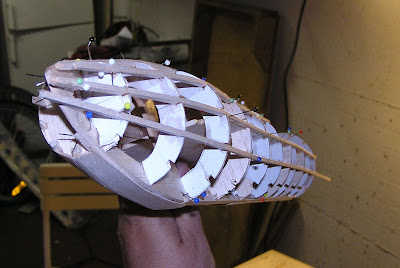

mi sembra un casino... il metodo del pacchetto è il più spiccio, sennò disegnane una e ricalcala. se disegni col PC tanto meglio, stampi quelle che ti servono e le attacchi sulla balsa con la colla stick... come vedi io faccio così

Certo che la carta potresti staccarla! Ti aumenta il peso!
