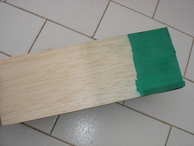

Prima di verniciare la balsa vorrei usare la carta velina col tendicarta per render la superficie più lissssia, in alternativa al modelspan che è introvabile . Qualcuno ha idea se la cosa funziona? Grazie. Ultima modifica di aleall : 02 marzo 07 alle ore 10:35 |

Bbboohh?. Anche a me suona nuova. Forse serve per irrobustire la balsa. In effetti se dai la velina aggiungi solo qualche grammo di peso, mentre guadagni molto in robustezza.

In realtà se lo scopo è solo quello di rendere la balsa liscia a specchio prima della verniciatura bastano 2 o 3 mani di turapori intervallate, come dice raf, da carteggiatura leggera. Per ottenere un risultato ancora migliore dopo aver carteggiato non soffiare via la polvere prodotta ma ripassa direttamente il turapori. La polvere finissima prodotta dalla carteggiatura riempirà ancor meglio i pori. Se invece lo scopo è quello di dare anche un pochino più di resistenza puoi usare il modelspan sempre con turapori. Io ho ottenuto buoni risultati anche con fibra da 25g stesa con turapori. ciao |

Ci sono varie tecniche e tutte valide. La modespan la si puo applicare anche con il tura pori. Questa ultima scelta la si applica per rendere la superficie della balsa tipo una carrozzeria di auto quindi il risultato finale sarà pari ad una verniciatura da carrozzeria "questo procedimento è per aeromodellisti esperti". In alternativa siamo obbligati a stendere delle mani di turapori sulla balsa con eventuale cartegiatura , però per ottenere un risultato soddisfacente siamo obbligati a stendere + mani di vernice tura pori con l'eventuale aumento di PESO del modello. Quando si da solo il tura pori si consiglia non + di 2 mani anche se il risultato finale non sia tanto soddisfacente pero cosi si risparmierà peso che è un fattore fondamentale per i nostri modelli. Comunque tutti questi problemi si annullano applicando come rifinitura sulle parte in balsa i materiali plastici termo restringenti tipo l'oracover.

Sul primo modello che ho costruito avevo usato la tecnica che veniva descritta qui sul forum. -tot mani di turapori diluito al 50% (diluente nitro) con l'aggiunta di talco -tra ogni mano una bella carteggiata -stendere la carta con il tendicarta (o turapori) -una volta asciugato carteggiatina e poi un'altra mano di turapori leggermente diluito - alla fine carteggiata totale con carta abrasiva sempre più fine finché non ti ritroverai la superficie del modello liscia come il culetto di un bimbo -ora puoi verniciare (il numero di mani di turapori e proporzionale con il grado di finitura che vorrai avere) Lo stendere la carta non solo serve per rendere la superficie liscia ma anche per renderla resistente a urti e quant'altro. Questo é il metodo (a grandi linee) "gran-lusso", poi c'è il metodo "brutus" che consiste di dare un po di mani di turapori, carteggiare e infine verniciare. La fregatura che si vedrà sempre un po' le venature del legno ciao Ruggero" |
