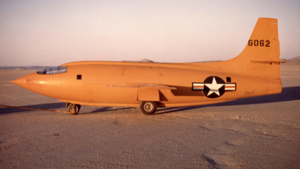

L’idea è quella di utilizzare il razzo Aerotech G12RCT che sull’OPEL RAK.1 e sul BELL X-1 ha dato risultati deludenti.
L’OPEL RAK.1 è troppo pesante per una spinta di circa 1 KG. e l’X-1 è difficile da portare in quota (richiede un elicottero RC) e il razzo in coda rende problematico il bilanciamento.

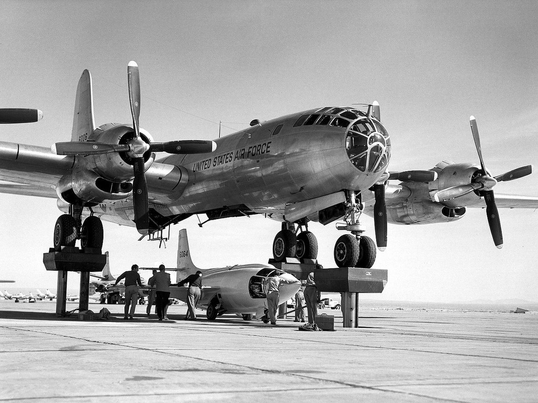

Non ricordo l'X 1, se è quello delle immagini il sistema per portarlo in quota è semplicissimo : B 29.
