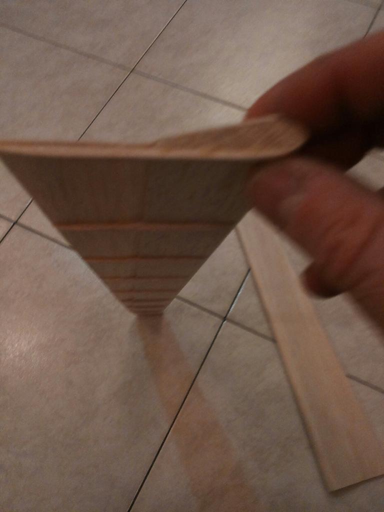

Avanti con la costruzione, una o due orette quasi tutte le sere e si vedono i progressi, ho fatto i rinforzi nelle ali per alloggiare le due baionette in carbonio, ho deciso che non farò le ali smontabili, ma per praticità le incollerò alla fuso definitivamente, il modello è piccolino. Ho fatto delle modifiche agli alettoni, non mi piacciono come da progetto , ma "incassati" nell'ala, modifiche anche alla fuso, ho aggiunto una pinna subito davanti al gc per far si che in atterraggio non smusoni e per poterlo tenere in mano da sotto .

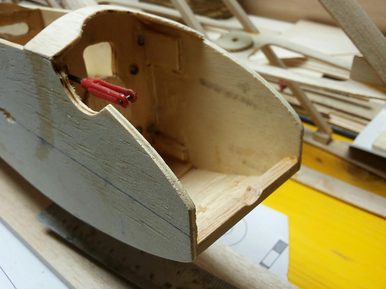

Ho preparato delle guide per poter inserire ed incollare il direzionale, il supporto serbatoio già allineato e quello del servo motore...

Originalmente inviato da andrefly Visualizza messaggio
Mi piace.....bravo ottima costruzione.
Solo una cosa, quella pinna in balsa duro credo che non sia sufficente e "duri" poco cosi com'è, avrei utilizzato altro materiale ma potresti risolvere mettendo una soletta in Cpt avio da 1 o 1,5mm durerà molto di piu.
Continuo a seguirti.
Fabrizio

Originalmente inviato da fabrizio.piperj3 Visualizza messaggio
Fabrizio
La pinna in balsa non è fatta come da progetto, ma in struttura con dei listelli di tiglio e la base in compensato, poi ricoperta in balsa da 1 mm, è robusta, mi sono pentito a non farla profilata, ma a tavoletta, se si romperà la rifarò così, peccato che non la ho fotografata mentre la facevo.
Purtroppo settimana fiacca e a parte qualche particolare ho solo chiuso sotto la fusoliera ed ora sto preparando la sede motore con turapori e antimiscela...
