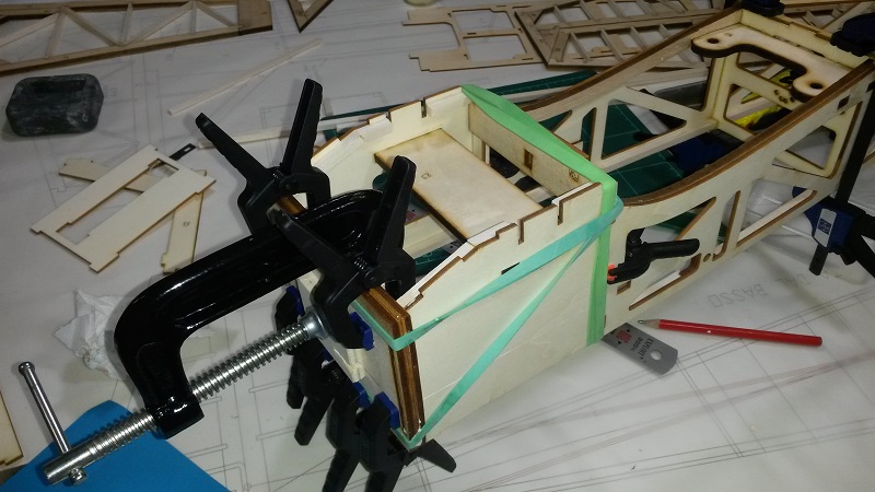

Ad ogni modo questa è la foto della fusoliera, essendo gli incastri molto precisi è bastato ripassare un pochino i bordi con la carta vetrata ed incollare

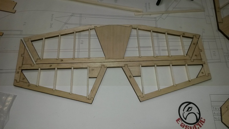

qui abbiamo i piani di coda

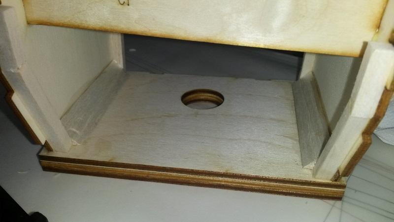

in questa foto si vede invece l'incollaggio della parafiamma, è un sandwich di tre parti in compensato mentre invece per la versione elettrica si usa un solo pezzo di compensato ed un castelletto per il motore

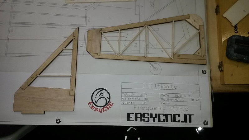

qui invece due listelli triangolari di rinforzo che non figurano nelle foto a corredo del kit
