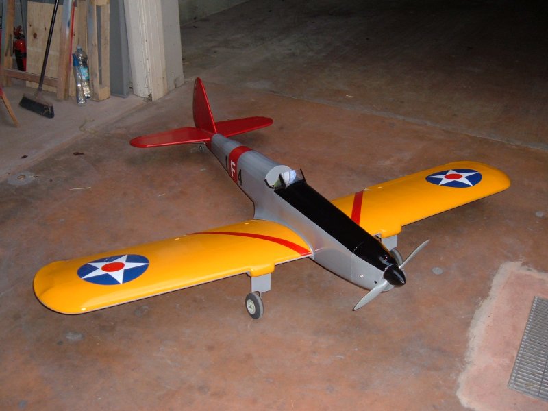

Ciao, io ho riverniciato un vecchio modello 3 anni fa, è ancora come lo ho fatto.
Il modello era rivestito in Solartex e verniciato di blu e giallo con sopra il trasparente bicomponente. Pensa che ho usato uno sverniciatore per togliere tutta la vernice vecchia, pulito tutto,un lavoraccio immane, lo colorato a spruzzo con vernici ad acqua, poi sopra ho spruzzato il trasparente bicomponente da carrozzeria, a parte qualche colatura dovuta alla mia manaccia è venuto bene, ho volato molto e dopo 3 anni non si è screpolato niente ne sotto il sole, ne per la miscela.
Volare si, ma col pistone che gira l'elica!!!

Eccolo sverniciato.
Poi riparato e stuccato + fondo
Finito e collaudato.
E' ancora così, solo un pò sporco di olio e qualche ammaccatura dai vari trasporti
Verniciatura superfici ricoperte in tela/Solartex/Oratex/Koverall e affini-016.jpg   Verniciatura superfici ricoperte in tela/Solartex/Oratex/Koverall e affini-04072010063.jpg   Verniciatura superfici ricoperte in tela/Solartex/Oratex/Koverall e affini-26032011136.jpg
andrefly non è collegato   Rispondi citando

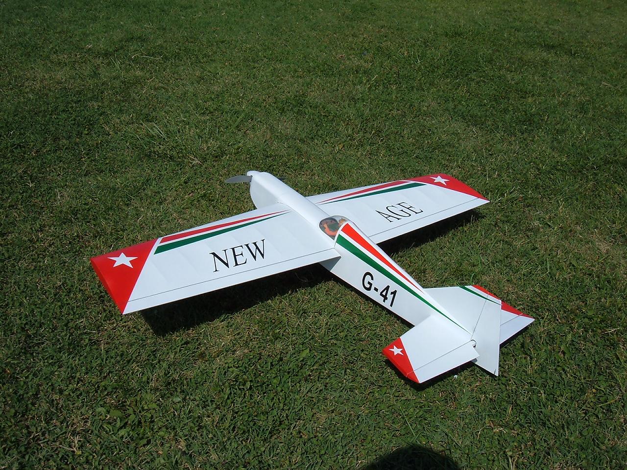

Ho realizzato diversi modelli rivestiti con la seta misto bemberg, utilizzando il tendicarta nitro per attaccarla e renderla impermeabile e come vernice colori a base di nitro e trasparente acrilico due componenti e finora non ho avuto nessun problema di crepe sulla superficie. In particolare su un modello su cui non ho applicato il trasparente perchè elettrico, con l'umidità la seta tende a mollarsi e con il secco si ritende e anche li nessuna crepa.
Questa è la mia ultima realizzazione quasi completamente rivestita in seta bemberg.
Il modello più piccolo della terza foto è quello senza trasparente ed ha circa 5 anni, mentre quello più grosso è stato finito in agosto 2012.
Verniciatura superfici ricoperte in tela/Solartex/Oratex/Koverall e affini-muletto137.jpg   Verniciatura superfici ricoperte in tela/Solartex/Oratex/Koverall e affini-muletto138.jpg   Verniciatura superfici ricoperte in tela/Solartex/Oratex/Koverall e affini-dscf0622.jpg
Giuseppe D'AMICO

Originalmente inviato da damgiu Visualizza messaggio
Infatti ci pensa il trasparente bicomponente a sigillare tutto, anche e ventuali decals....
