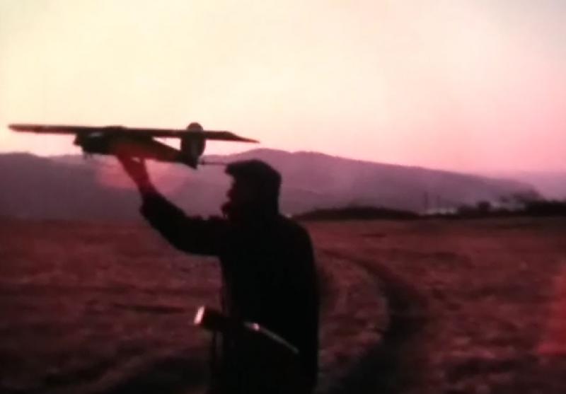

Nei miei modelli acrobatici da battaglia, fatti in casa, non ho usato mai il diedro e hanno volato molto bene. Allego una foto fatta al tramonto nel 1970 (per Tullio).
Peccato che non hai messo il motore interno alla fusoliera, sarebbe stato molto semplice.
Naraj.
Nemmeno il Middle Stick aveva il diedro e dalla architettura di quello in foto mi pare una sua riduzione, forse no, sbaglio ?
