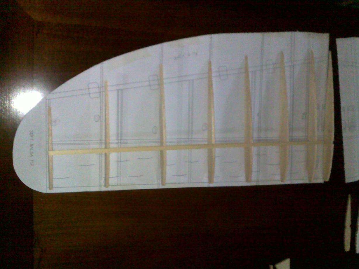

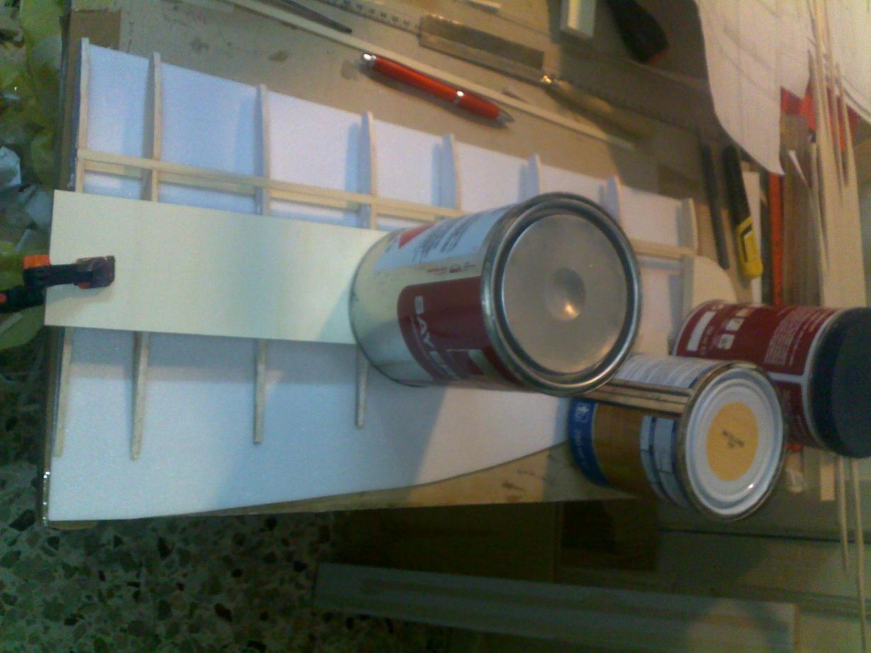

Ho iniziato da qualche settimana questo modello il P47 SPORT cosi' i chiama il progetto che si trova in rete in formato dxf...dopo la precedente costruzione in depron (PUDDLE TWIN XL), ho voluto farne una mista balsa per quanto riguarda la fuso tranne i piani di coda che saranno fatti in depron, e depron da 3mm per la copertura delle ali ,le centine in balsa da 3 mm con longheroni in tiglio 5x2... Ho ridimensionato il disegno , decidendo alla fine per un'apertura alare di 110 cm.

ciao Mycol...non saprei rispondere alla tua domanda riguardo il termine sport, dovremmo chiederlo all'autore , ho voluto riportare il nome completo del progetto per aiutare chi fosse interessato a trovare e scaricarsi piu' facilmente il progetto ...fino a ieri sera ho trovato altri progetti del p47 sicuramente piu' fedeli all'originale, ma ormai o quasi finito.Aggiungo che ho dovuto rifare le centine ho scelto un naca 2410 alla radice e 2415 all'estremita'... Ultima modifica di aretusa : 21 gennaio 11 alle ore 10:04 | |

| 1,5mm di spessore , come vedi da una foto, prima pero' ho usato due striscie di balsa piu' spessa 3mm che tengono le ordinate e servono anche come battuta per le ali, se li fai in depron puo' usare anche la 1,5mm...dimenticavo alcune ordinate sono in depron...
