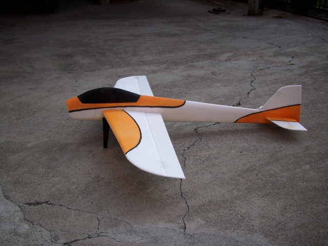

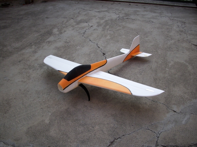

Ecco un nuovo deproncino!
Il zanzarino in questione è "ovviamente" autoprogettato e autocostruito.
Vi risparmio tutta la trafila di foto della costruzione, e anche se voleste vedere le foto della costruzione non potreste vederle comunque: non le ho fatte!!:ico.n_rofl
E allora potete dirmi: ma allora perchè cavolo posti in progettazione e costruzione!!!
Dopo mesi di ripensamenti del tipo: faccio un ventola, faccio un fpv, faccio un aliante, prima metto in ordine questo, poi sturo il lavandino, ma però penso di fare questo bla bla bla, ho cominciato a lavorare serio sul cad. Ho iniziato a tagliare ieri e l' ho montato e colorato oggi. Domani monterò l' elettronica e lo proverò in serata nel mio parcheggio preferito. La colorazione è venuta da cani veramente, peccato.
Ecco qualche informazione:
-Modello in depron.
-fusoliera lunga per volo lento lento.
-piani di coda leggermente più piccoli ma con buon braccio di leva.
-Apertura alare 80 cm
-Carico alare: intorno ai 15 g/dmq
-Fusoliera tonda e ala profilata
-motore: A10 15S
-batterie FP 2 celle da 320 mAh
-4 servi da 4.7 g
Ora viene il bello: questo deproncino, sebbene abbia l' ala profilata, la fusoliera con struttura e un mini carrello in carbonio, pesa solamente 166 g in ordine di volo! Ho messo sulla bilancia tutto quello che monterò comprese prolunghe, astine ecc... Ho perfino messo due prolunghe per servi in più da 15 cm.
A domani, ciaoo!!

Ho finito di montare l' elettronica ieri sera prima di cena, dopo aver mangiato ho fatto un voletto.
Purtroppo c' era parecchio vento, del volo non ho capito molto.
Ma stamattina ho fatto un volo verso le 6, il vento era veramente a zero!
Il modello vola bene, si tratta solo di calibrarlo un pò e di migliorare moooolto i miei pollici.
Inizialmente l' ho lanciato a mano su uno spiazzo d' erba alta per non rischiare, poi ho provato il decollo dall' asfalto. Decolla in 5 metri circa.
La prima cosa che ho visto è che il modello era troppo picchiato, nelle virate a bassa velocità tendeva a cadere bruscamente di muso.
Ho arretrato in pò il CG, il modello è diventato perfetto.
L' atterragio è una favola, viene giù perfettamente anche a motore spento.
La salita verticale è molto lenta purtroppo. Diciamo che è una via di mezzo tra un acrobatico e un 3D. Comunque l' hovering si fa.
Il modello in ODV pesa 173 g.
I piani di coda sono governati tramite pull-pull fatto con filo non elastico per aquiloni. Il pull-pull fatto con il filo è stato l' unico modo che mi ha permesso di bilanciare il modello senza aggiungere peso.
Il modello ha una coda molto lunga, i servi a fine coda avrebbero generato un momento impossibile da equilibrare con solo l' elettronica.
Inoltre, i fili scompaiono nel volo, non si notano.
Stasera farò voletto e farò un filmato.
Dovrete solo scusarmi per i miei scarsissimi pollici.
Ciao!
