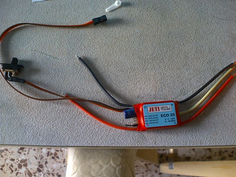

-variatore brushless "visto il motore pensavo sui 25A basteranno?"
yes bastano

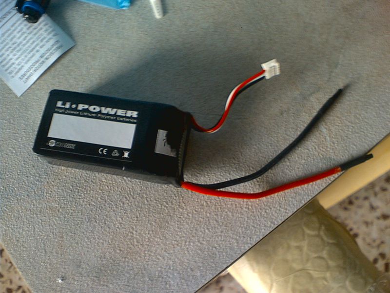

-Lipo da 3 celle "non so ancora quali accetto consigli"
Ti consiglio di girare attorni ai 1500 mah tanto da star su per aria un decina di minuti

Questo è quello che è stato sul mio mitico glorioso minimag
