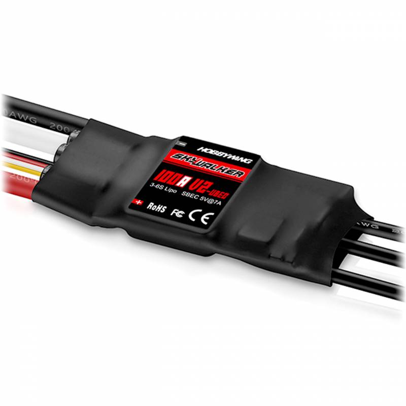

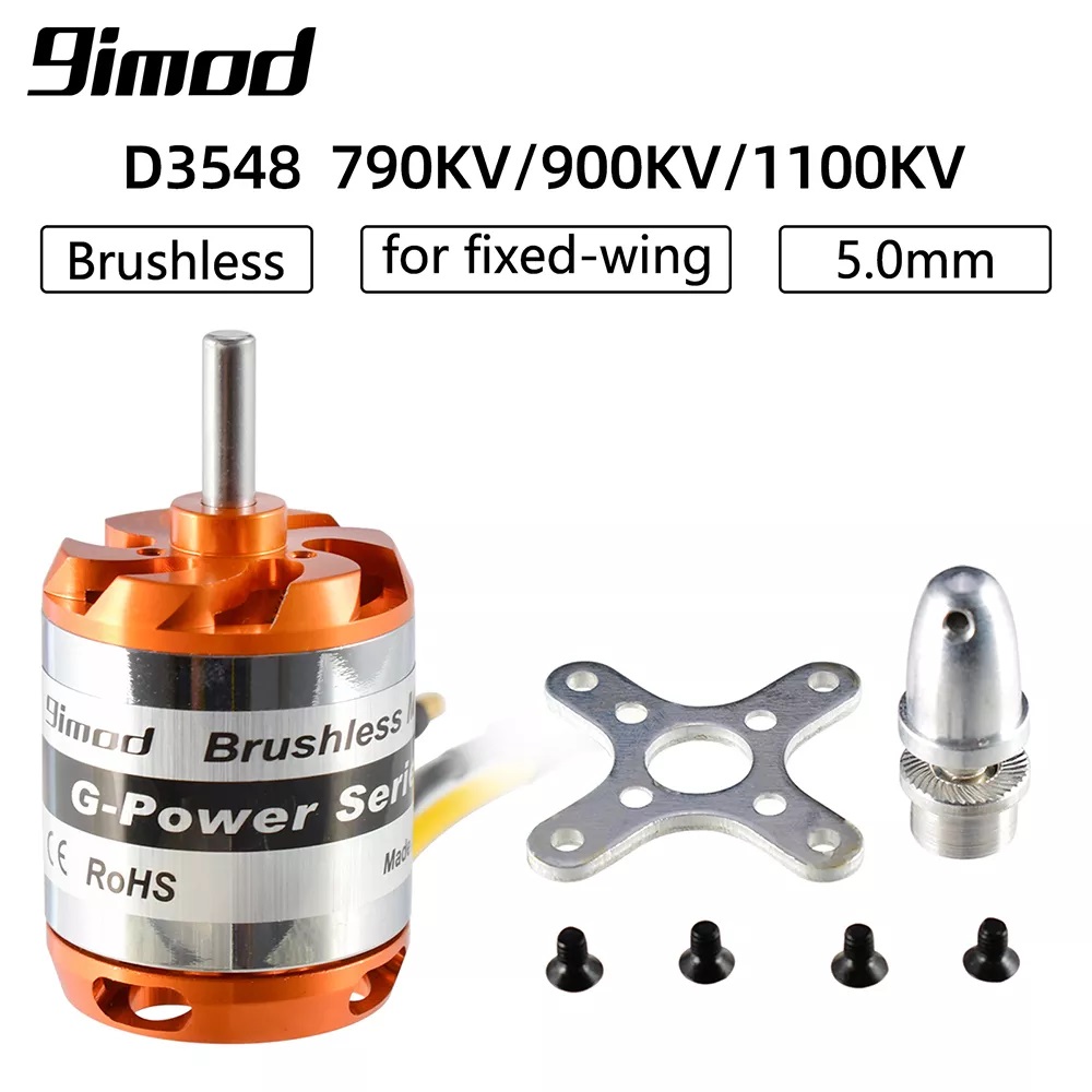

Salve a tutti, rispolvero un pò il topic perchè nel frattempo sono riuscito ad acquistare ESC, motore ed elica, sperando possa essere un setup equilibrato per il modello in questione.
Sicuramente ho esagerato per quanto riguarda il dimensionamento dell'ESC.
- regolatore Hobbywing Skywalker V2 100A
- motore bruschless D3548 da 1100Kv
- elica Gemfan in nylon 10x6" specifica per motori elettrici
prossimamente provvederò per i servocomandi.
Consigli motorizzazione Meteor 172-gemfan-nylon-10x6-electric.jpg   Consigli motorizzazione Meteor 172-d3548-1100kv.jpg   Consigli motorizzazione Meteor 172-hobbywing-skywalker-v2-100a.jpg

L'abbinamento che hai preso va benissimo per un trainatore come il Mentor.
Non aspettarti grosse velocità, ma hai fatto un buon acquisto.
Per quanto riguarda la ESC è sempre meglio abbondare .. non ho visto le caratteristiche del motore, ma occhio e croce bastava un 45-50A, quindi sei stra-tranquillo.
Puoi anche permetterti una 10x7 e/o anche una 11x6 ( ma il guadagno in velocità non vale la candela, fallo solo se vuoi trainare un altro modello).

Si con il regolatore hai esagerato, bastava da 50A. Non cambia nulla. Con quel motore e quell'elica starai sui 35A al massimo per 400W. Considera che il tuo modello peserá 2kg quindi hai 200w a kg. Buon Natale e tienici aggiornati.
Claudio
P.S. se non ti basta la potenza metti un'elica da 11 pollici
