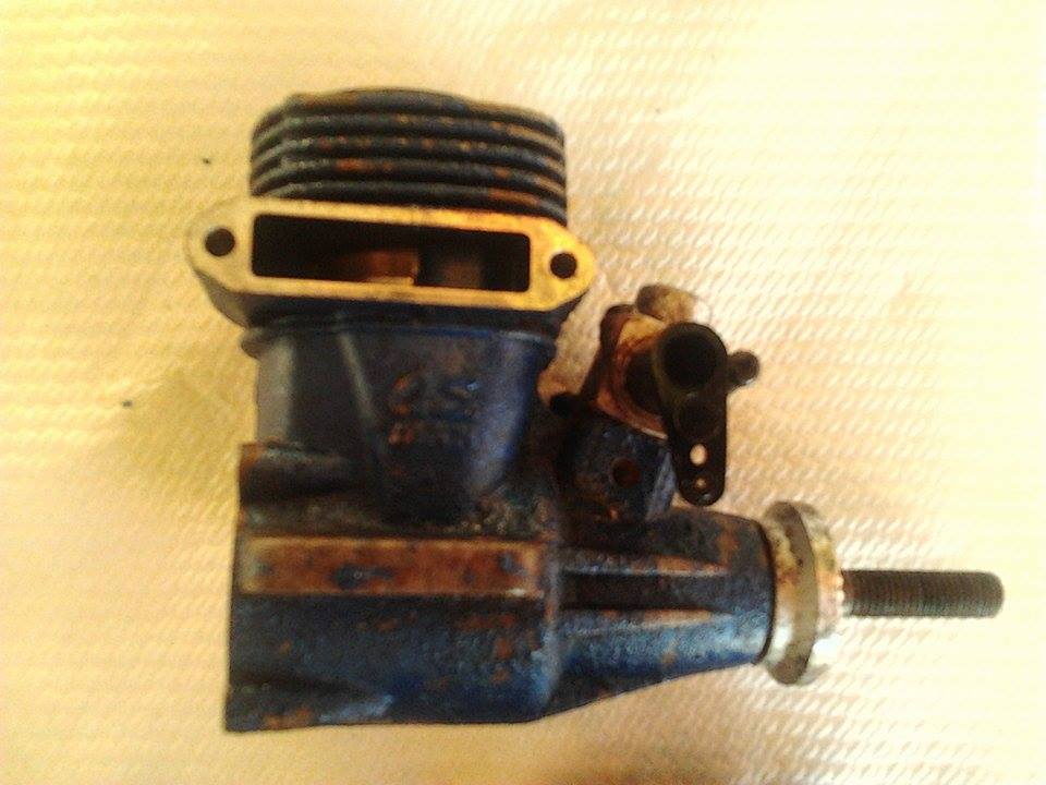

aaaah ecco! grazie francè! Ho ordinato delle viti inox a brugola per sostituire quelle ormai svasate a croce, ora mi rimane da pulire la marmitta...non capisco, mi si è ossidata facendo delle macchie scure. Anche il carter ha la vernice che si sgretola! Con cosa posso trattarla? Ho provato col limone ma mi sa che è troppo debole come acido.
Ecco le foto:

ovviamente il limone solo per la marmitta!
