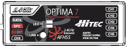

Allora, la ricevente è questa
come vedi ho
ch1
ch2
ch3
ch4
ch5
ch6
ch7/batt
SPC
DATA
Spc non so cos'è, credo l'antenna, l'ingresso DATA è per la telemetria, al ch7 devo metterci la batteria quindi, se dico bene, mi restano solo 6 canali liberi e allora devo mettere per forza una y agli alettoni o ai flap, giuto?

il canale 7 è un canale attivo. metti una Y con la batteria

E la Y la metti sul Ch7/batt... su di un braccio della Y innesti il pacco batteria e sull'altro innesti la spinetta del servo.
Anni fa c'erano delle micro riceventi a 7 ch della Multiplex che richiedevano la stessa operazione. Certo è che il manualetto di istruzioni della ricevente è fatto proprio da c**o.
Fai delle prove che dovrebbe essere tutto in perfetta regola.

AAAAHHHh ora si che si legge tutto !!!!
Allora è una SETTE canali veramente, quindi non usi nessuna y. Il motore è elettrico, giusto? Quindi il canale del motore se usi regolatore con ubec porta anche l'alimentazione della ricevente. E quindi niente y. se il motore è a scoppio invece usi la y.
Ricapitoliamo, sempre in ordine sparso e non riferito specificatamente alla tua ricevente:
1 - motore + ubec
2 alettone dx
3 alettone sx
4 profondità
5 direzionale
6 flap dx
7 flap sx
Per poter muovere due canali diversi con lo stesso movimento dello stick devi usare una funzione che si chiama miscelazione. Prendi le istruzioni della radio e leggi come si fa sul tuo modello, oppure speri che qualche anima pia con l'aurora 9 abbia tempo di spiegarti come fare :-)

Dunque l'aereo è a scoppio. Monta un O.S. 55 ax max. Perché se è a scoppio devo usare una y? non posso collegare un servo insieme alla batteria e avere tutti i servi separati?
tipo così:
1 - motore
2 alettone dx
3 alettone sx
4 profondità
5 direzionale
6 flap dx
7 flap sx + batteria
