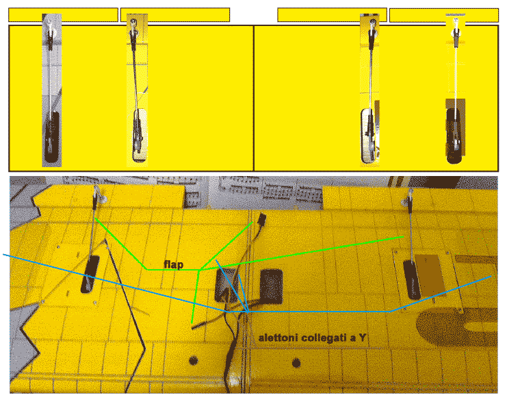

Ciao a tutti,
sul mio nuovo modello ho collegato gli alettoni con un cavo Y e volevo collegare anche i flapnello stesso modo. Ora, se faccio il collegamento a y la radio è come se vedesse un solo servo quindi per i flap può andar bene che si muovano nella stessa direzione ma gli alettoni no. Come posso risolvere il problema? Dalla mia radio (aurora9) posso invertire la corsa di un servo? Allego un'immagine dei miei servi montati. Come devo montare il servo pr farlo funzionare?
Grazie a tutti
Menico
Menico

Originalmente inviato da Menico Visualizza messaggio
Ciao a tutti,
Grazie a tutti
Menico
Dalla foto che hai messo si capisce che se colleghi i flaps con la y otterrai che un flap sale verso l'alto e l'altro verso il basso...... quando le radio avevano solo 4 canali si utilizzavano per gli alettoni le y, senza problemi; devi posizionare i servi in maniera speculare. Per i flap, invece, o utilizzi due canali, oppure posizioni i servi non in maniera speculare ma posizionati nello stesso senso.

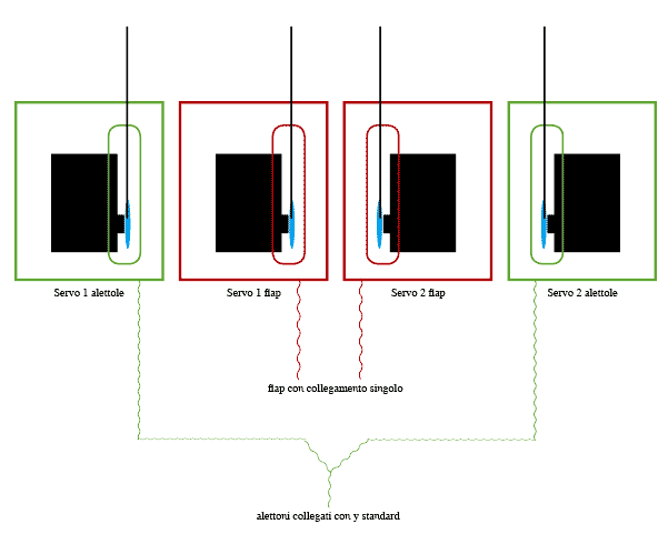

Ecco, per spiegarmi meglio ho fatto questo disegno. Come sarebbe meglio collegare i servi?

Vecchio 15 giugno 11, 16:10   #8 (permalink)  Top
Data registr.: 11-12-2007
Residenza: MOLINO DEI TORTI(AL)
Messaggi: 117
Questo non lo capisco. Perche dovrebbe succedere così? Io pensavo che collegando i flaps con una y standard si muovessero nello stesso identico senso. Da quello che ho capito, per gli alettoni, per fare in modo che così non succeda dovre montare un servo al contrario oppure dovrei utilizzare un cavo a y con l'invertitore. Sbaglio?
per capire meglio,la y serve a mandare lo stesso segnale su due servi quindi si muoveranno nello stesso modo,se tu li posizioni contrapposti come ti hanno detto gli altri amici del forum(immagine 1) avrai un movimento diverso sugli alettoni ovvero uno sale e l'altro scende ma solo perché i servi sono rovesciati,se invece li posizioni allo stesso modo (immagine 2)avranno lo stesso movimento,per la soluzione alettoni va bene anche la y per i flap bisogna vedere se riesci a posizionare i servi come la figura 2
aiuto per servi alettoni collegati a Y-hpim1880.jpg   aiuto per servi alettoni collegati a Y-hpim1881.jpg
i servi alettoni van bene con la y perché essendo sovrapposti si muovono uno l'opposto dell'altro,i flap vanno bene collegati singoli ma devi vedere la tua radio come te li fà collegare alla ricevente,che radio hai?

Ciao Grazie mille per la risposta. Ho una Aurora9. Se la radio non me lo permette devo quindi cambiare posizione au uno dei servi dei flap, giusto? In questo modo posso collegare anche i flap con una y visto che le specifiche dell'aereo indicano una radio a 5ch (quindi motore, profondità, direzionale, alettoni, flap)?
