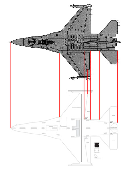

Scusa ma a me non risulta!
Potresti spiegarmi meglio cosa intendi?!
Riprendendo l'esempio dell'F16 per il fatto che è facile reperire ogni tipo di materiale..
Da questo affiancamento dell'immagine dell'aereo reale e l'immagine del progetto a lastra piatta in depron io direi che le Proporzioni di fusoliera, ala e alettoni,sono pressocchè identiche, tralasciando le ovvie differenze per motivi costruttivi come ad esempio la coda.

Messaggi: 7.632
Originalmente inviato da anto_nio_ Visualizza messaggio
Allegato 220614
Soggetto sbagliato l' F16 non vola........ è (se non sbaglio) il primo aereo che non riesce a volare se non interfacciando il pilota con un computer
Se hai veramente voglia di imparare a progettare procurati qualche buona lettura (Progettiamo Aeromodelli di Kanneworff, e le varie dispense di Galè sull'aerodinamica e sulle strutture....... vedi catalogo della Bancarella Aeronautica)....
