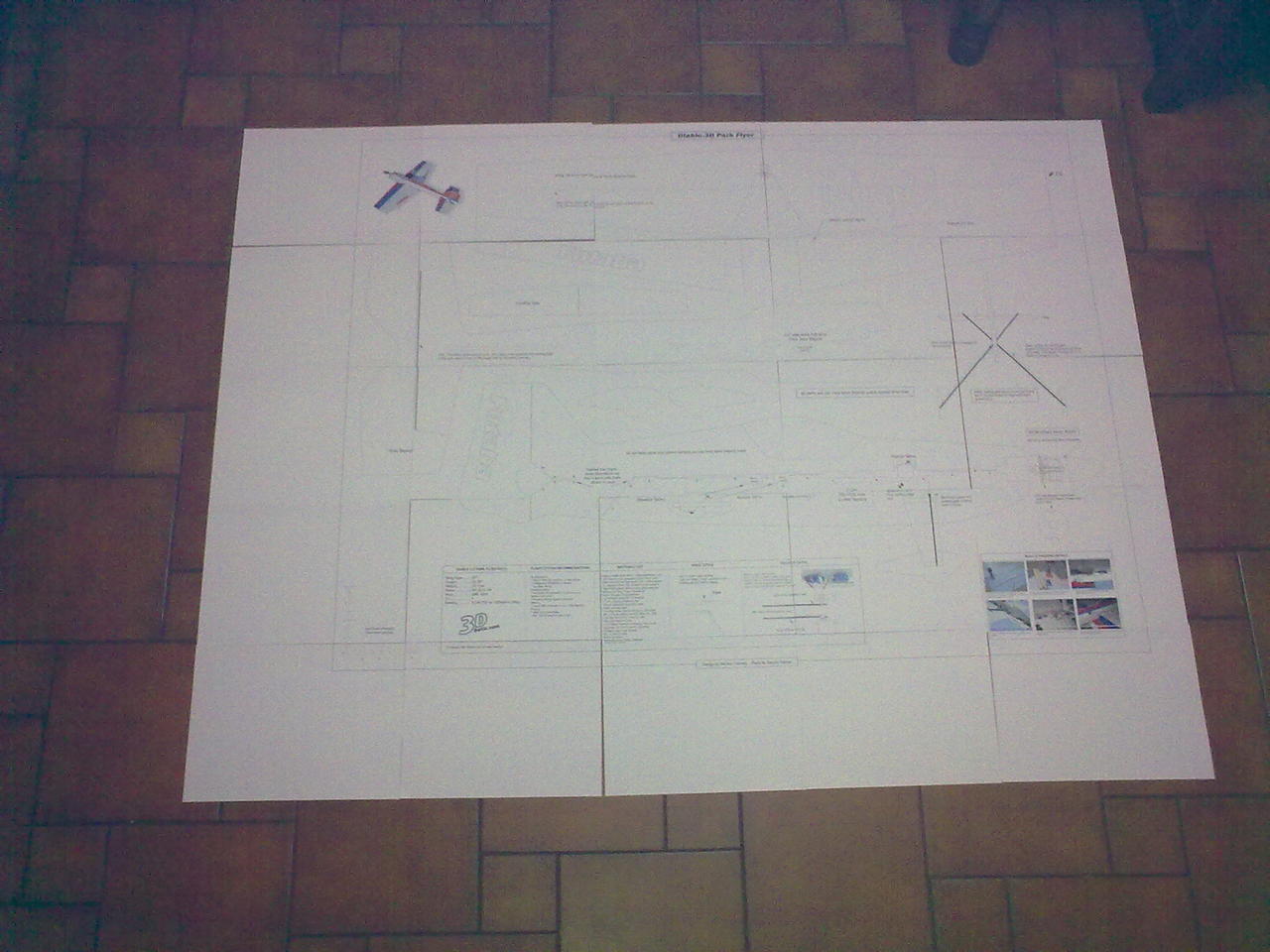

prima cosa capire che cosa si vuole fare io consiglio di cercare un progetto che abbia un'apertura alare di minimo 90 cm per poi volare bene.. io ho scelto il diablo della 3dbatix ecco il progetto....

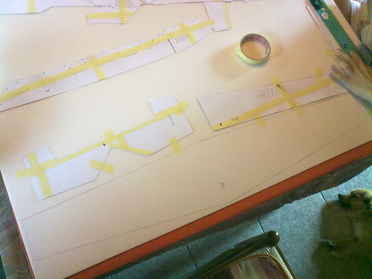

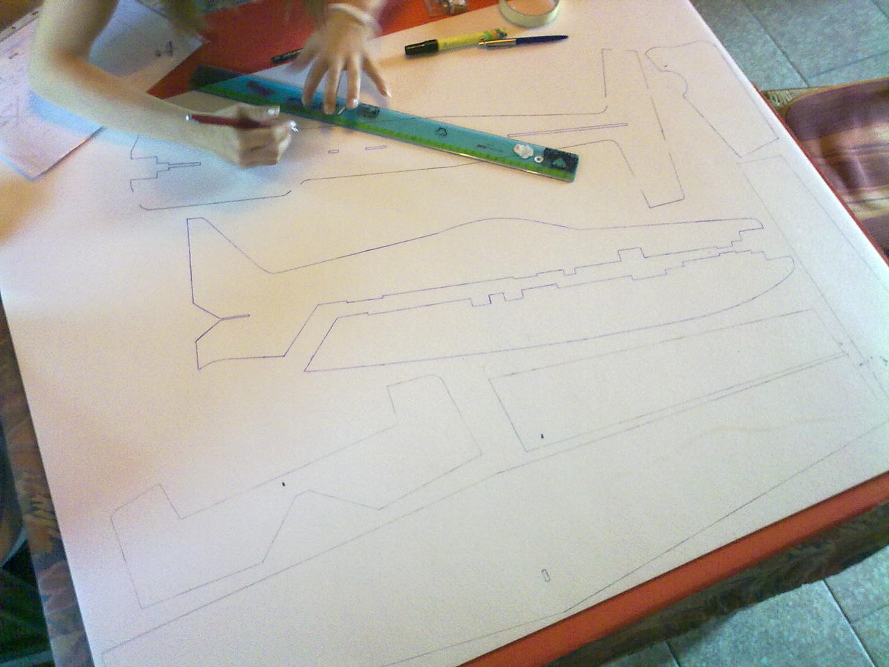

ecco ora che avete il progetto dovete stamparlo, se andate in tipografia o in qualche negozio che eseguono stampe fate stampare il progetto quello tutto intero invece se decidete di stampare a casa su fogli normali A4 allora ricordate che su opzioni stampa dovete togliere tutte le limitazioni della stampa altrimenti vi viene più piccolo quindi una volta stampato unite i fogli con del nastro. (infatti ho buttato via una lastra di depron perchè al posto di avere 94cm di apertura alare ne aveva 85cm quindi occhio alla stampa) Bene ora procurarvi il depron che lo trovate nei negozi di materiale edile o dove vendono colore per le case. Di solito il depron lo vendono da 3mm o da 6mm io l'ho trovato da 5mm e consiglio in questo progetto di farlo tutto da 6mm anche se mettono che il pezzo in mezzo va di 3mm... ritagliate tutti i pezzi che avete stampato e fissateli con del nastro sul depron e cominciate a segnare i vari pezzi che poi taglierete pian piano con un normalissimo cutter (con lama nuova) ricordate di andare piano nel taglio non incidete con forza altrimenti il bordo che tagliate si rovina (fate qualche prova su pezzi di depron che scartate così vi fate un'idea)

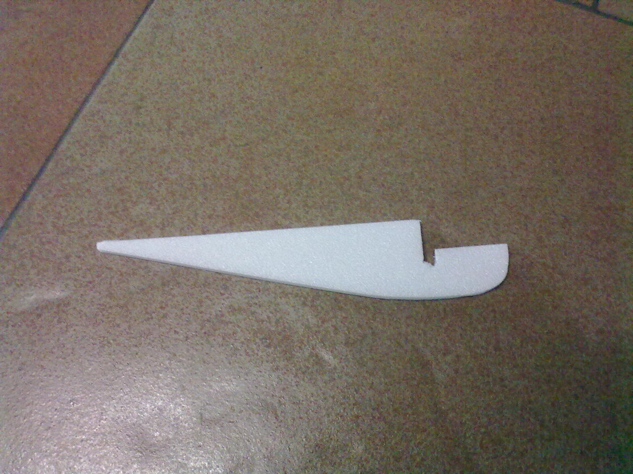

ora che avete tagliato tutti i pezzi dove inserire sulle ali e sulla coda dove come illustrato nel progetto un tondino di carbonio da 3mm quindi fate un'incisione lungo tutta l'ala come è segnato nel progetto in modo da affondare il tondino di carbonio, poi incollatelo con la colla apposta per polistirolo che trovate in ferramenta e una volta asciugato coprite il carbonio con del nastro a rete che trovate in ferramenta (dopo in altre foto vedete come ho coperto il carbonio)

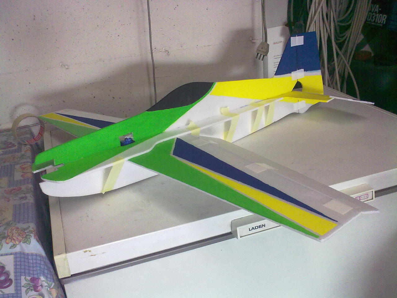

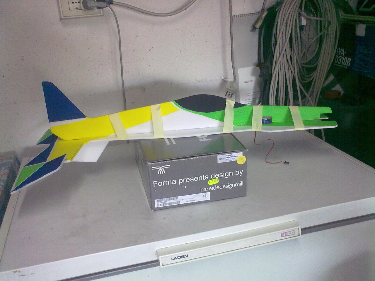

a questo èunto si comincia ad incollare il tutto...... quindi prendete un servo che sarà quello che comanderà gli alettoni sulle ali e incollatelo davanti sull'apposito buco sul pezzo che nel progetto lo fanno da 3mm (è il pezzo dove avete messo il carbonio sulla coda) usate colla (mi raccomando) epossidica che trovate in ferramenta atrimenti altre colle vi sciolgono il modellino e scegliete voi quella da quanti minuti io uso quella da 15 minuti (passati i minuti si è già seccata) poi con la colla per polistirolio che avevate usato per il carbonio incollate il pezzo sopra (quello dove disegnate la cabina di pilotaggio) che si incastrerà su quello che avete incollato il servo fissate i due pezzi con del nastro di carta in modo che restino perfettamente dritti e un po in pressione, una volta asciugato prendete le ali e incollate le ali sempre con la colla per polistirolo sotto al pezzo dove ce il servo per gli alettoni e in qualche modo mettete le ali in pressione con il resto che avete già incollato, quando si è asciugato incollate il pezzo sotto dove poi monterete i servi per elevatore e coda che incollerete con la colla epossidica.

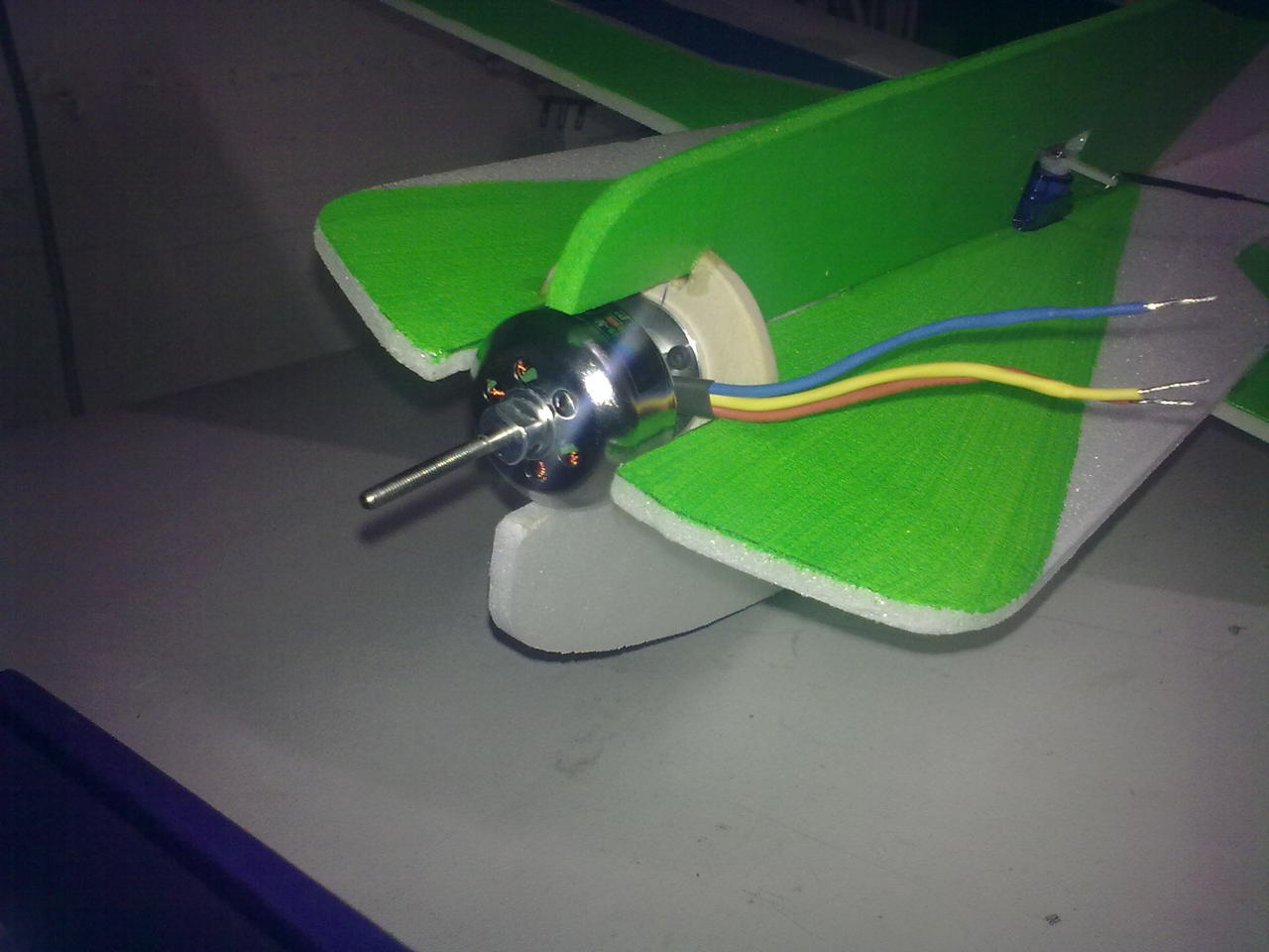

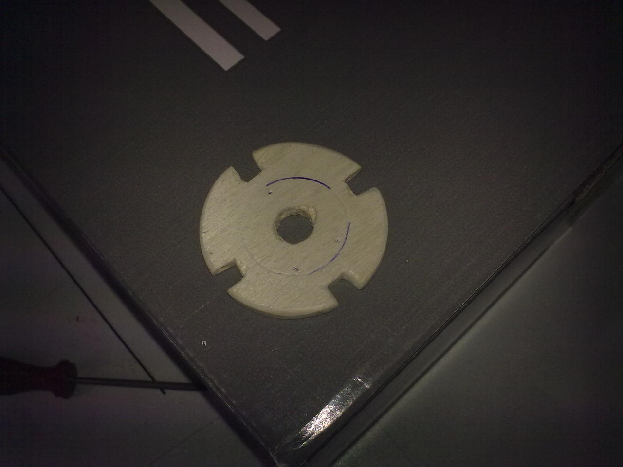

ora con del legno da 3mm bisogna costruire il supporto per il motore quindi ricalcate il parafiamma del progetto sul legno e tagliatelo poi fissate già la base del motore sul legno e inseritelo sul muso dell'aereo e fissatelo con della colla epossidica. io per sicurezza ho tagliato del depron per fissare meglio il motore a tutto il resto dell'aereo come vedete nelle foto.
