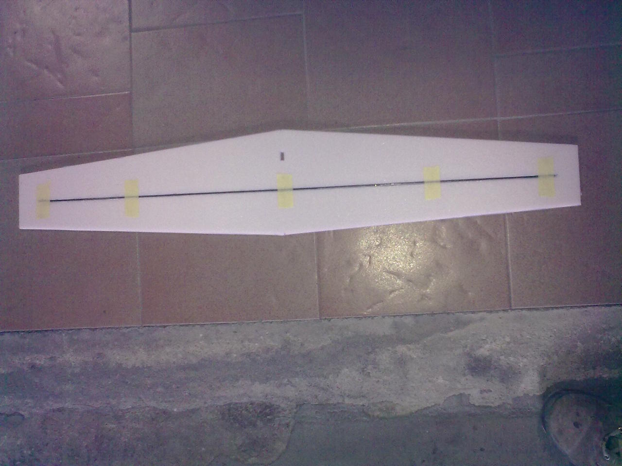

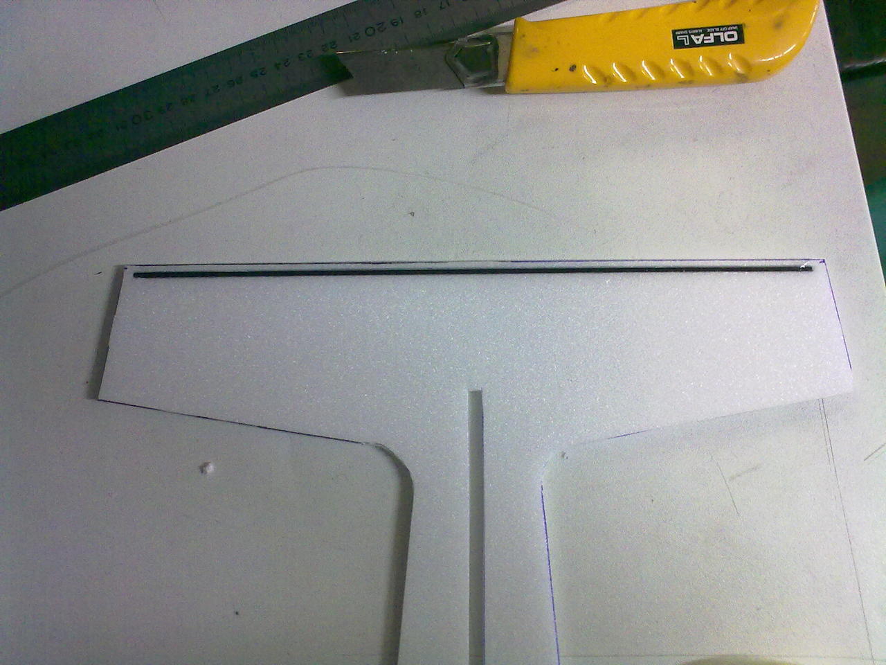

ora che avete tagliato tutti i pezzi dove inserire sulle ali e sulla coda dove come illustrato nel progetto un tondino di carbonio da 3mm quindi fate un'incisione lungo tutta l'ala come è segnato nel progetto in modo da affondare il tondino di carbonio, poi incollatelo con la colla apposta per polistirolo che trovate in ferramenta e una volta asciugato coprite il carbonio con del nastro a rete che trovate in ferramenta (dopo in altre foto vedete come ho coperto il carbonio)
