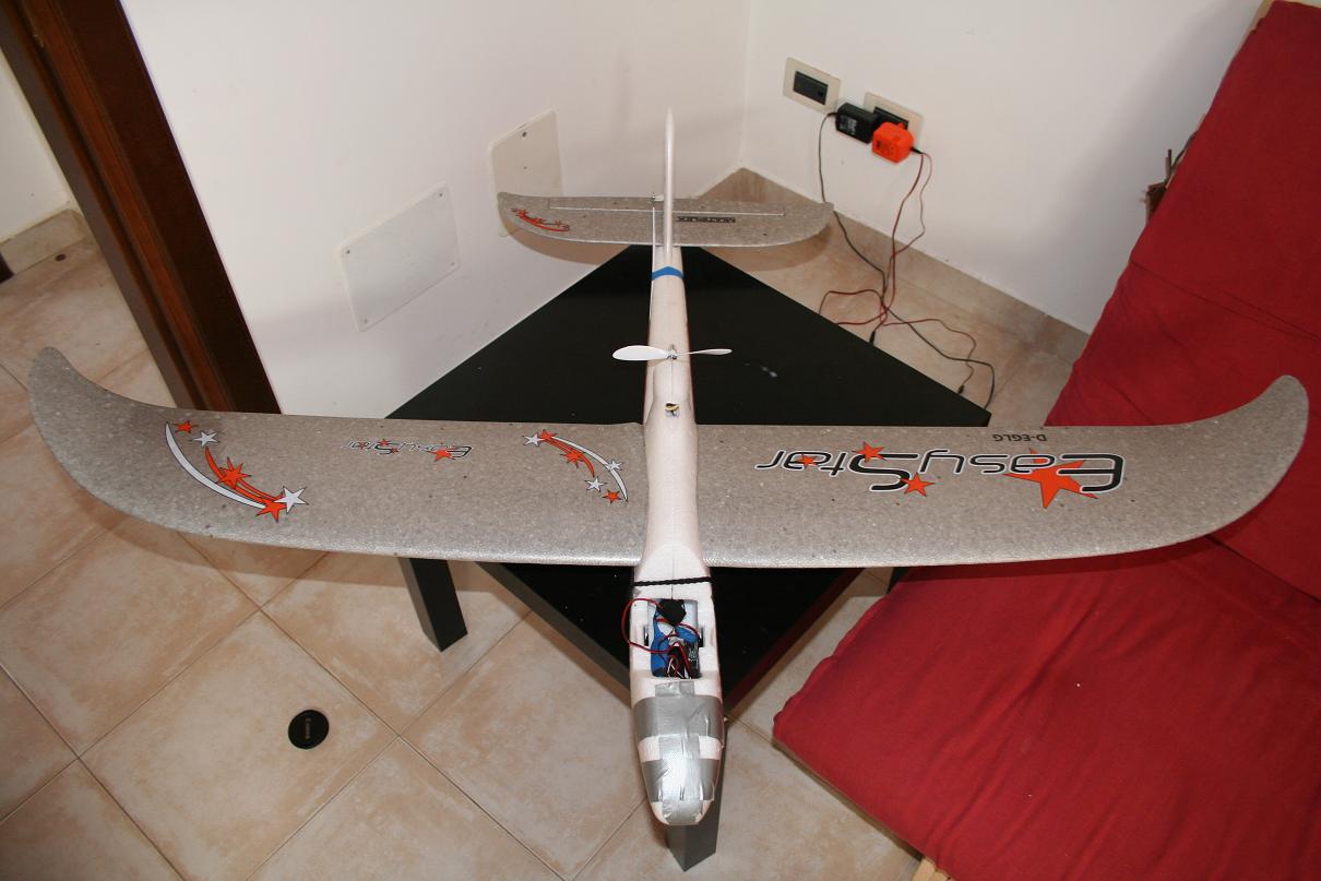

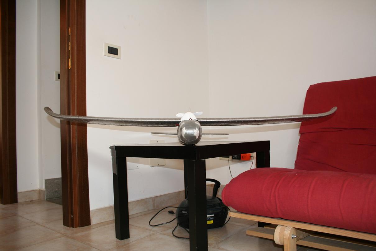

Originalmente inviato da QuietStorm Visualizza messaggio
Se togliendo motore perde la tendenza a virare a destra è il disassamento del motore, altrimenti se continua a farlo è un problema di allineamenti dei piani.
Ad esempio un'ala svergolata? Boh, sarebbe utile vedere qualche foto.
Ciao!
Vi posto un po di foto...
Come potete vedere c'è una differenza tra piano e ali...
Spero di ricever un vostro consiglio su come risolvere questo problema

Vecchio 21 maggio 09, 12:21   #10 (permalink)  Top
L'avatar di gattodistrada
Data registr.: 19-01-2007
Residenza: Bergamo
Messaggi: 14.932
devi scollare il piano di quota e reincollarlo dritto....
