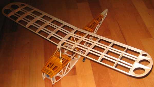

... qua. La seconda foto mostra uno dei due/tre errori che ho nella copertura della fusoliera; ci passo e ripasso sopra ma non sembra ritrarsi più di così. Il resto mi pare decente.
Non so se si nota, ma il mio Luton ha anche un po' di capottina motore...

I montanti (quelli centrali) sono al loro posto.
Mi sono accorto di un problemino stupido: i grani che servono per fissare il motore sul supporto motore sono così piccoli che non ho una chiave adatta. Per fortuna i geni cinesi hanno messo anche due vitine di misura giusta, ma per avvitarle dovrò fare due buchini nella capottina motore (a meno di non trovare un cacciavite a L piccolissimo, solo che non ho intenzione di stressarmi).
Il supporto motore ha anche un altro difetto: è blu. Non starebbe male con il giallo, ma non ho un uniposca blu per fare altre decorazioni... .

Però qualcosina ho fatto. Mi sono anche accorto che il carrello andava legato "in verticale", ma io ho ormai chiuso con i triangoli... riesco a legarlo alla struttura orizzontale della pancia senza che sforzi troppo? Il come l'ho già capito, non so se lo sforzo si carica su punti sbagliati (io legherei sui listelli laterali della pancia, verso la prua, ed attraversando sul primo listello trasversale disponibile).
Quanta grappa hai bevuto stasera ? O quanta ne ho bevuta io ? Non ho capito una mazza !
Ma veramente su un modello di 100 - 150 grammi in ODV vi state a far le pippe su come montare il carrello ?
Fate senza che è meglio, o no ?

Secondo me puoi benissimo bucare con ago e filo il triangolino, poi spalmi bene tutto di colla.
