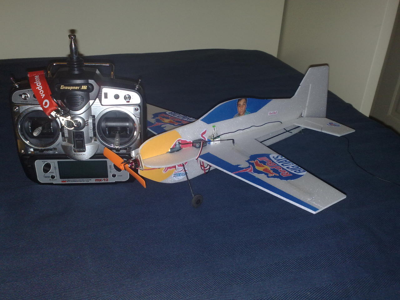

Ciao a tutti,
eccovi le foto del mio ultimo modello, collaudato ieri e veramente perfetto in volo, una soddisfazione!
il motorino è microscopico: 6,9g...nella 3a foto lo vedete a confronto con il mio dito

Complimenti, prima o poi cederò alla tentazione di farmene uno anche io
Potresti indicare che componenti elettronici hai usato, (così da avere la strada fatta anche noi)
Grazie

Bello complimenti!!
Qualche info in più? Regolatore, ricevente, lipo? Peso?
Hai un disegno sulla costruzione da postare??! Mi piacerebbe realizzarne uno!!

Mannaggia a voi micro elettricari mi fate venire una voglia...
E poi è mai possibile...decine e decine di foto e nemmeno un video??
VOGLIAMO VEDERE COME VOLAAAAA.
Complimenti anche da parte mia.

Grazie dei complimenti, ma non ho fatto molto...
---il modello è stato realizzato in depron da 3mm ricalcando i contorni di un altro micromodello che ho a casa (ho modificato la fusoliera); peso:17g
---esc da 7A, peso 6,3g compresi i connettori
---motore brushless da 7g ADH-50 +2-3g di save propeller ed elichetta
---servi: 3 micro da 3,7g
---lipo 2 celle da 100mAh: circa 7g
---ricevente (ciccionissima) hitec hf-micro che pesa una decina di grammi
la durata è di circa 7 minuti in volo ed il modello è pesante per fare 3d, siamo intorno ai 60g in ODV, i servi da 3,7g sono pesantini e lo stesso vale per la ricevente, era solo un prototipo, ma presto (un mesetto) cambierò il motore di questo e ne realizzerò uno stando sotto i 40g, o meglio, sotto 35g...

Che invidiaio sto impazzendo con un micro da più di un mese e ancora nulla....
Che apertura alare ha?
In ogni caso...agiungo i miei compliementi e la richiesta per un video!

Molto carino, dai qualche info in più magari
...e non dirmi che ci fai 3D!

l'apertura alare è di 42 cm ed in volo è mooolto stabile a patto che non ci sia vento, ma per ora con questa configurazione non posso farci 3d, dato il peso "eccessivo"
