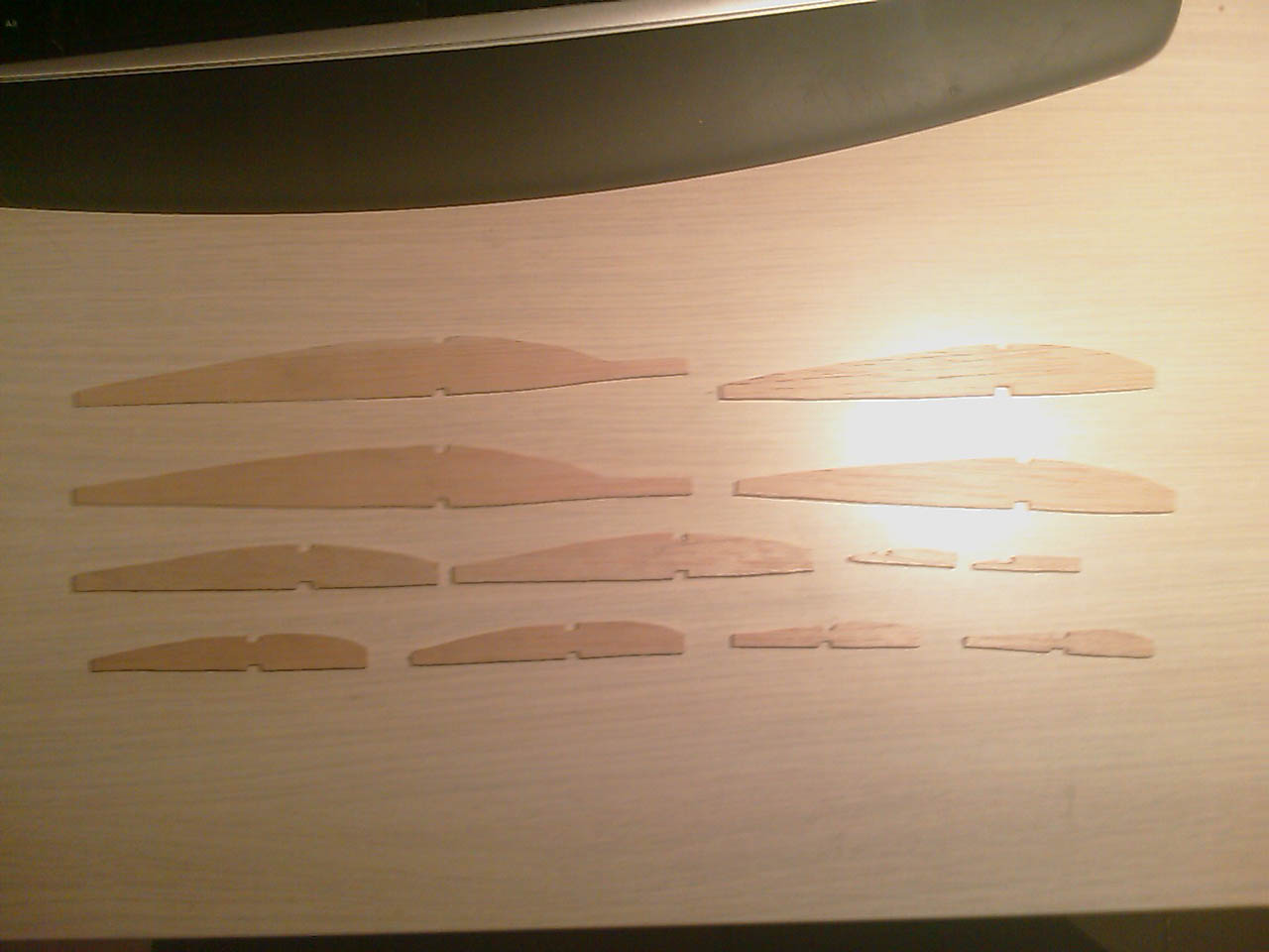

ed ecco a voi la prima foto e i primi pezzi: le centine!

In che misure lo fai?
